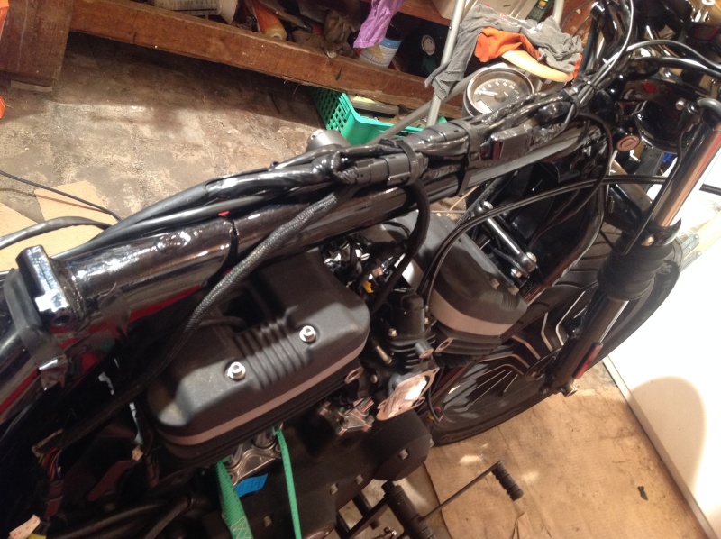

J'ai fait cette modif sur ma brêle il y a un an et j'ai retrouvé des photos.
Au début, ça donne ça...
J'ai déjà essayé de réduire la longueur des fils au maximum mais sans couper une seule broche
Après le gainage c'est un jeu de patience pour trouver le bon emplacement des broches sous le réservoir. Je n'ai pas de schéma mais ces vues vont peut-être t'aider
J'ai arrêté de compter la démonte du réservoir pour l'ajustage au bout de 30 fois
Et voilà le résultat
Il y a sûrement mieux mais pour l'instant je n'ai aucun problème et le gainage est bien étanche.
Bon courage à toi
