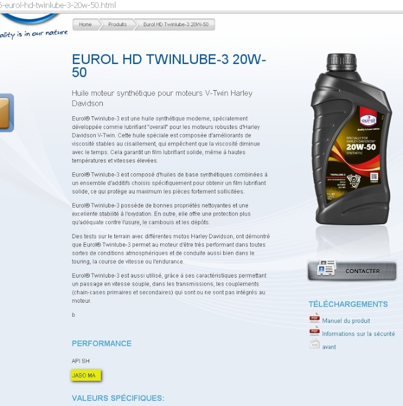

Juste pour info,
prends le spécial V-Twin Harley de Eurol, car l'autre elle est JASO MA et c'est pas bon pour nos moteur, car il y a un additif
pour que l'embrayage colle bien sur une japonaise, mais pour nos HD cet additif va te faire coller l'huile sous la jupe des pistons
et augmenter la température moteur + l'encrassement.      Huile EUROL 20W50 751864

Message par Joe Cool Ven 20 Fév 2015 - 11:08
@ jiji06
Tu es sûr de ton coup ? parce que que :
Huile EUROL 20W50 Eurol10
Huile EUROL 20W50 85798
Perso je passe par Big Jack, en Kit vidange ; c'est de la Rev' Tech (avec laquelle ... voir plus haut Huile EUROL 20W50 3571261942).

Message par jiji06 Ven 20 Fév 2015 - 14:56
Joe Cool a écrit:@ jiji06
Bien écoute je comprends plus. Dans les revues que j'ai lu, c'était dit surtout pas de norme JASO pour nos moteur.    Huile EUROL 20W50 389933

Message par louloupa Ven 20 Fév 2015 - 20:07
La norme jaso ma indique que l' huile est prévue pour moteur commun avec l' embrayage , comme la plupart des japonaises ( peut-être aussi le Vrod, je ne le connais pas ) .
Ca n'a aucun intérêt pour nos moteurs , au contraire , l'huile se prive de dopant super-lubrifiant pour éviter le patinage de l' embrayage  .
Perso , je mets de l' huile de voiture qui n' est jamais jaso .
Conclusion : pas de norme jaso ma chez Harley . Huile EUROL 20W50 136122

Message par jiji06 Sam 21 Fév 2015 - 9:45
louloupa a écrit:La norme jaso ma indique que l' huile est prévue pour moteur commun avec l' embrayage , comme la plupart des japonaises ( peut-être aussi le Vrod, je ne le connais pas ) .
C'est ça que j'avais lu, additif pour l'embrayage, mais qui comme nos moteurs on un faible régime de rotation  comparé à une japonaise
cette additif colle l'huile sous les pistons et donc elle ce refroidit pas dans le circuit et ça forme des points chaud comme ça dans des endroit du moteur.      Huile EUROL 20W50 389933

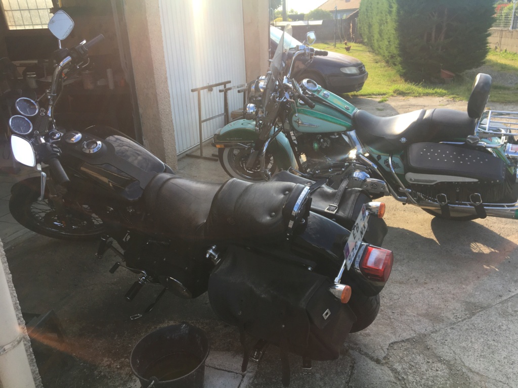

Message par pat64 Mer 4 Aoû 2021 - 22:15
Comme beaucoup l'ignorent , j'ai revendu mon Dyna (très bien même)et malgré que ce soit une excellente machine , je n'arrivais pas à retrouver mes repères , du coup j'ai racheté mon ancienne Road King , dont le nouveau proprio n'avait fait que 250 km en un an, j'ai donc été le récupérer à 700 km de chez moi , pour mon plus grand bonheur d'avoir retrouvé à nouveau mon bébé.( Ah Road King quand tu nous tiens ...)
Donc pour en revenir à notre sujet, il marche toujours à l'Eurol et s'en porte très bien ...
