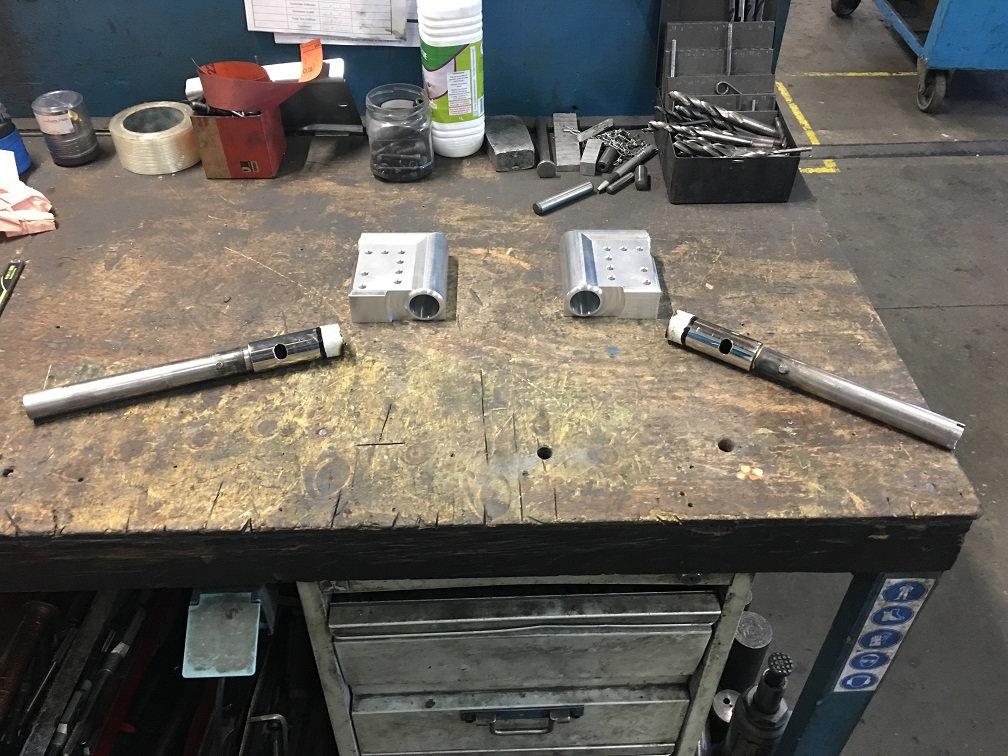

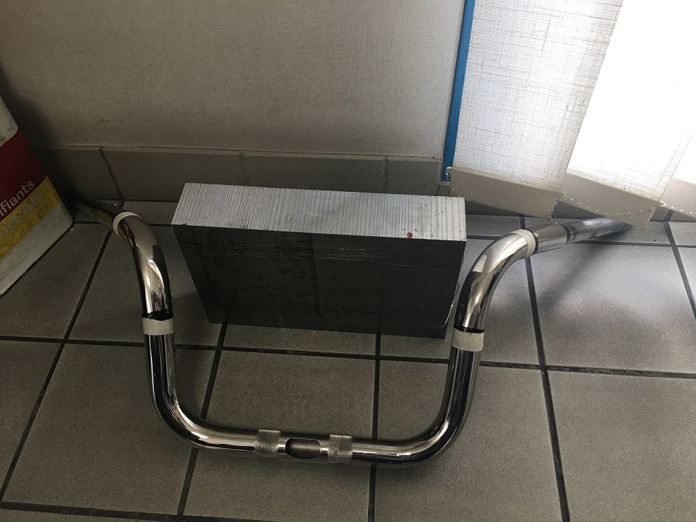

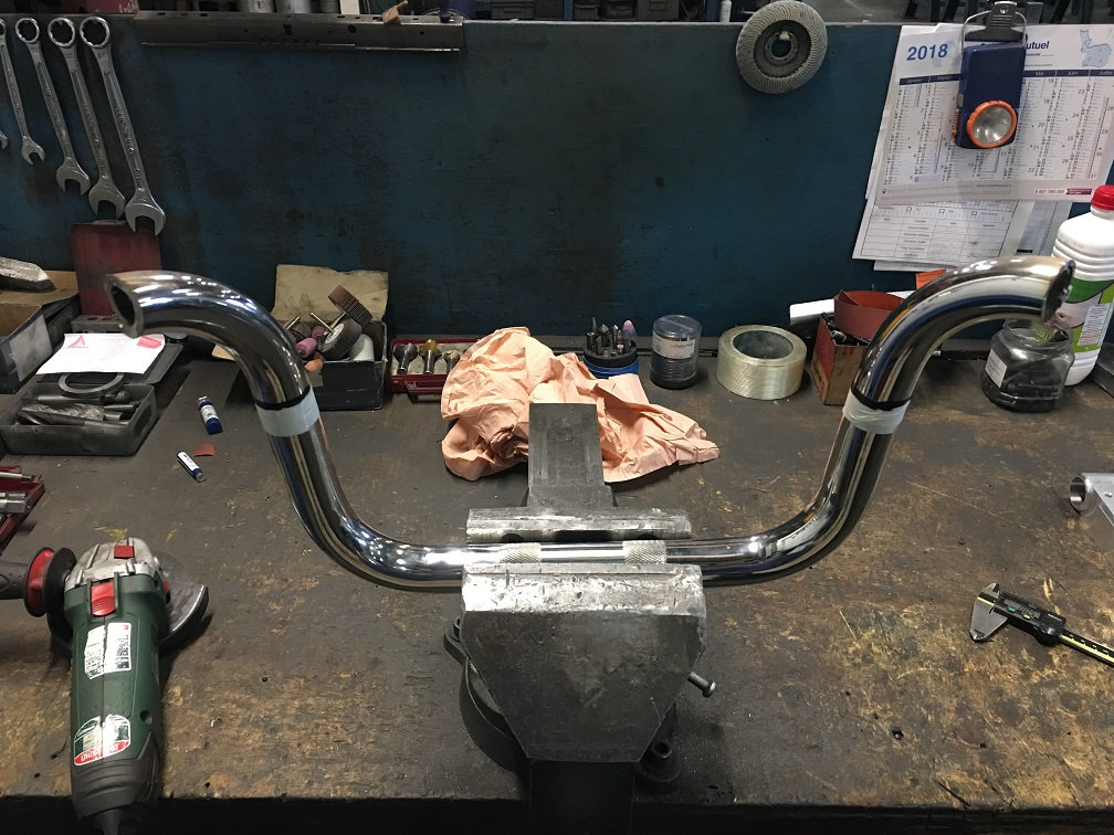

Message par dominique61 le Lun 09 Avr 2018, 09:39
Bon, je suis de retour, je repart sur ma Road Glide, je souhaite changer mon guidon (j'ai vendu le miens) je pensé pouvoir trouver mon bonheur au US, mais malheureusement je n'ai rien trouvé..
J'ai donc décidé de modifier mon guidon d'origine, voila se que cela va donner.
MODIFICATIONS ROAD GLIDE 2015 - Page 36 36op

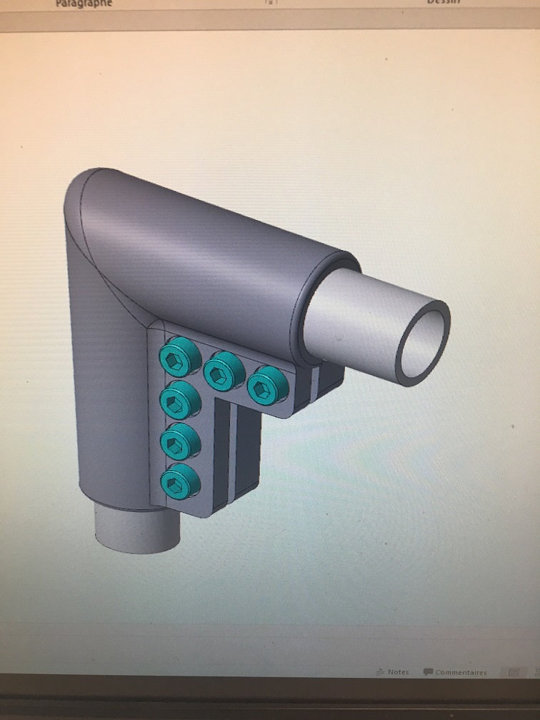

Je vais donc le couper, et usiner deux pièces en alu suivant fichier ci-dessous.
 MODIFICATIONS ROAD GLIDE 2015 - Page 36 K1es
MODIFICATIONS ROAD GLIDE 2015 - Page 36 3jt6
J'ai commencé l'usinage, mais cela me prends beaucoup de temps, la première partie est faite, je pense finir cela le week-end prochain.
Le guidon sera plus bas et un peux moins large, c'est le but.
A suivre    MODIFICATIONS ROAD GLIDE 2015 - Page 36 458939   MODIFICATIONS ROAD GLIDE 2015 - Page 36 458939

L'avantage est effectivement d'avoir un guidon réglable dans tous les sens, mais ce que je voulais c'est d'avoir un guidon plus bas et moins large que ce que l'on trouve sur le marché.
je vais donc avoir un guidon unique !!

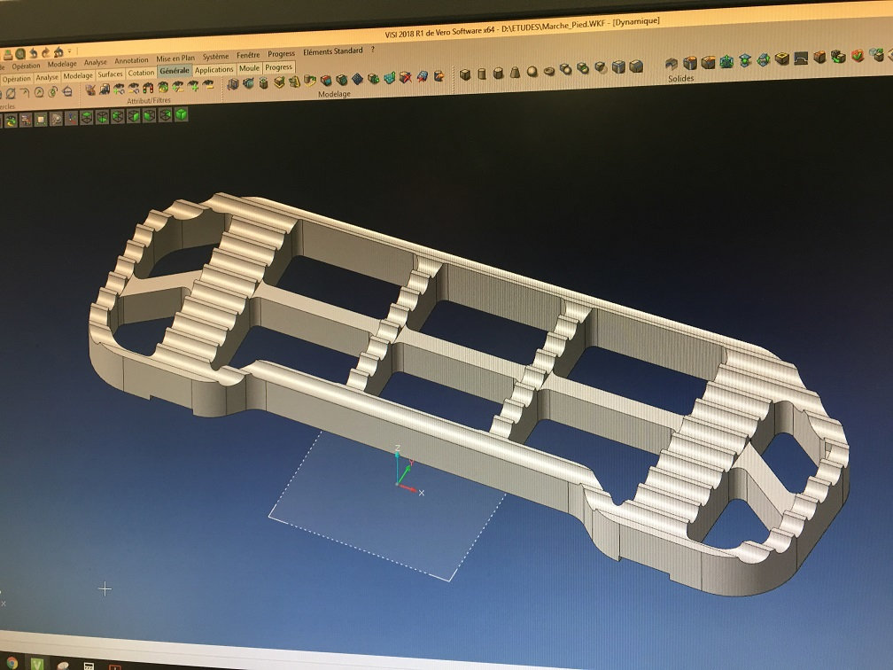

Oui c'est l'idée, je dessine actuellement d'autres pièces....
MODIFICATIONS ROAD GLIDE 2015 - Page 36 9vfa
MODIFICATIONS ROAD GLIDE 2015 - Page 36 Bps0

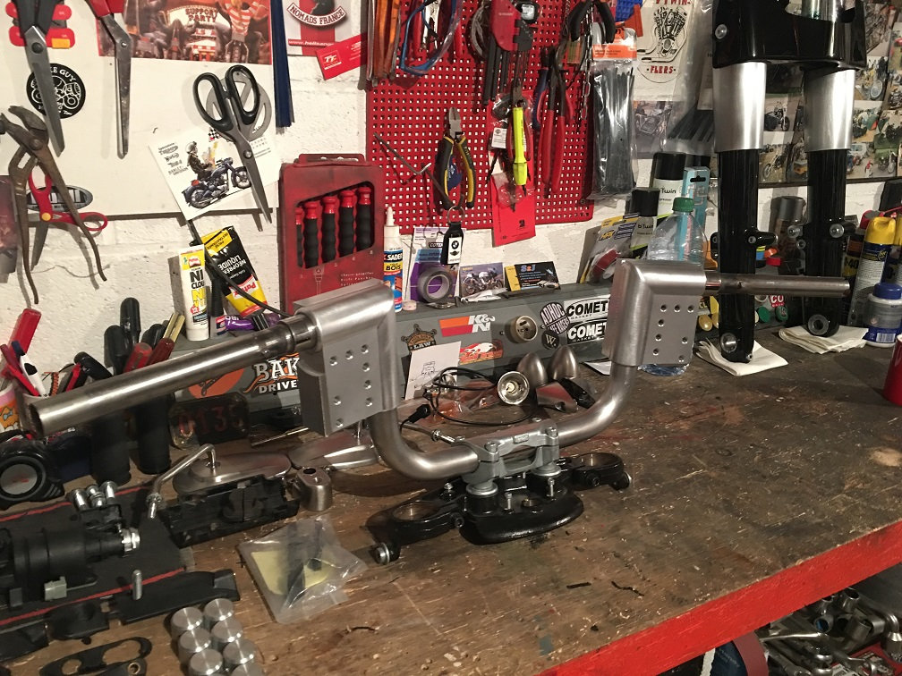

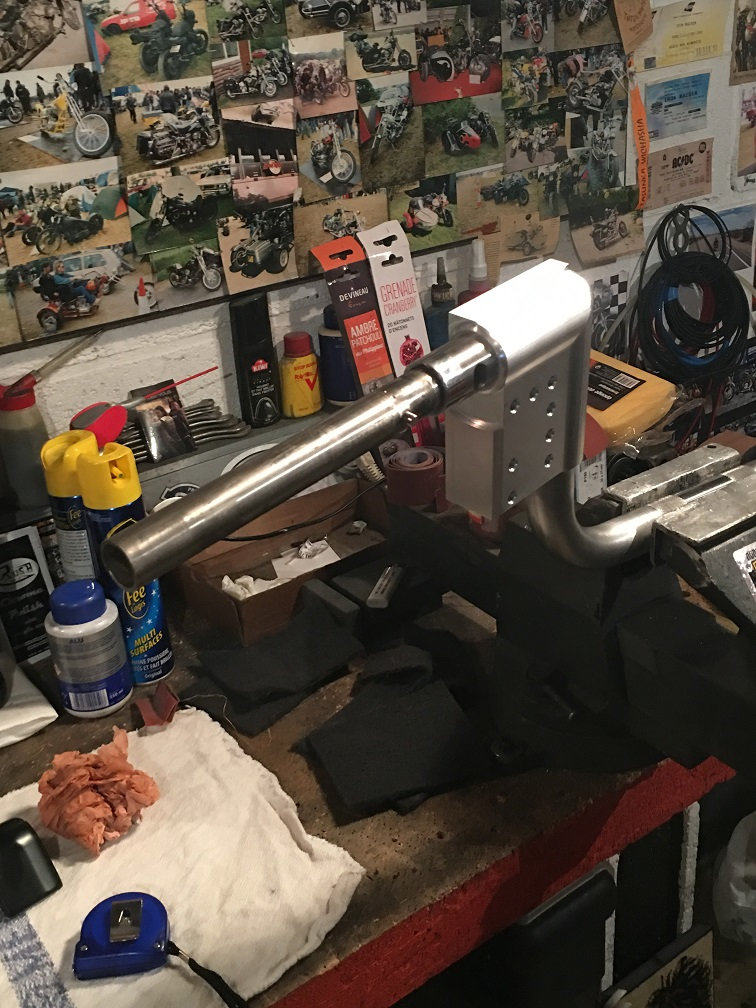

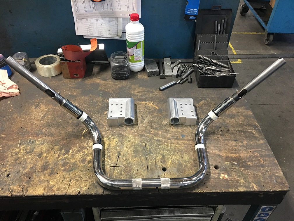

Message par dominique61 le Lun 16 Avr 2018, 09:05
Ce week-end, j'ai avancé sur mon guidon, couper le guidon d'origine pour voir ce que cela va donner.
Il ne me reste plus qu'a finir les usinages des deux pièces, ce qui n'est pas le plus simple.
MODIFICATIONS ROAD GLIDE 2015 - Page 36 7lcb
MODIFICATIONS ROAD GLIDE 2015 - Page 36 Ytge
MODIFICATIONS ROAD GLIDE 2015 - Page 36 1bgp
MODIFICATIONS ROAD GLIDE 2015 - Page 36 69dq
MODIFICATIONS ROAD GLIDE 2015 - Page 36 67u5
Voila ce que ça donne.

Message par Kurgan le Lun 16 Avr 2018, 15:22
Super Boulot, mais tu n'as pas peur d'avoir les bras trop bas? Souvent cette position donne mal aux épaules.

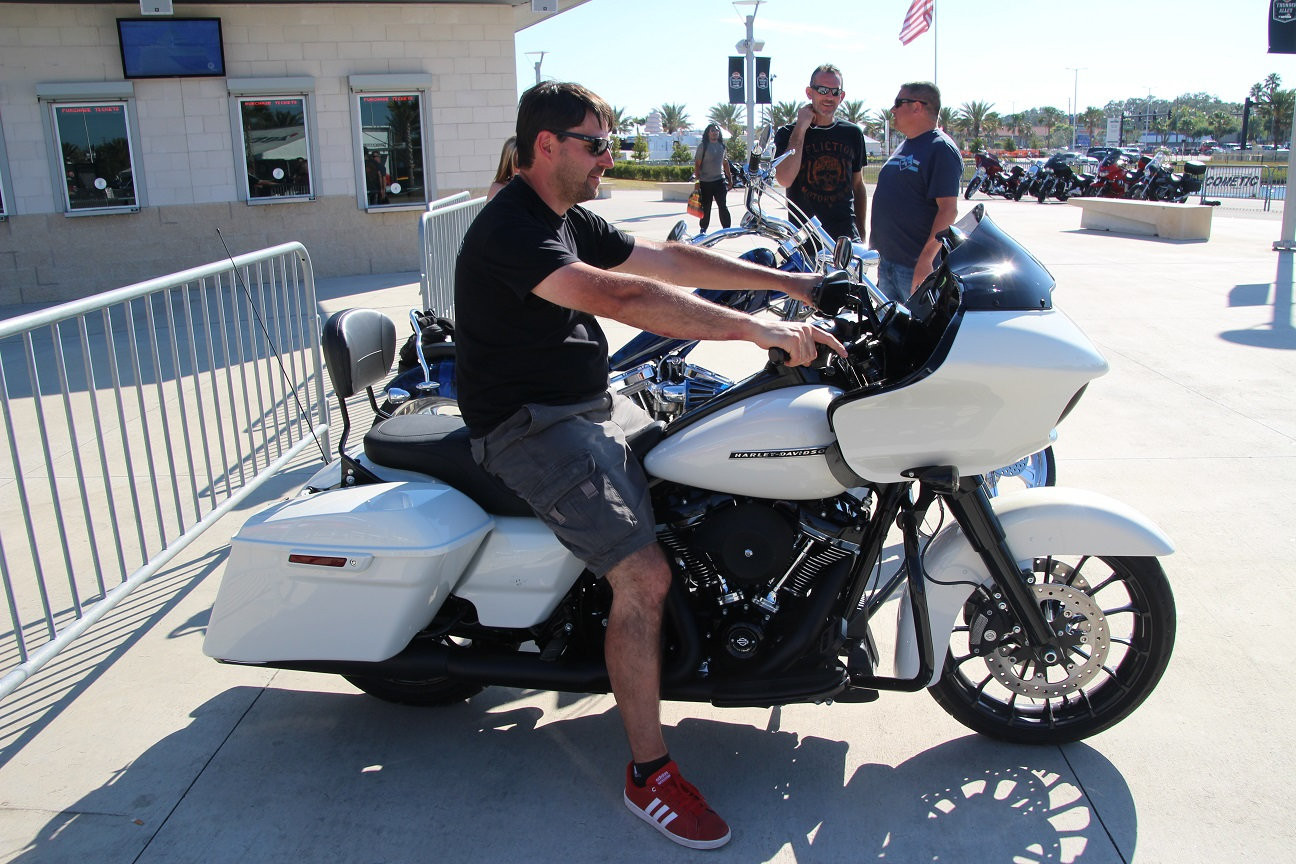

Message par dominique61 le Lun 16 Avr 2018, 16:00
Kurgan a écrit:Super Boulot, mais tu n'as pas peur d'avoir les bras trop bas? Souvent cette position donne mal aux épaules.
Merci, non je ne pense pas, regarde ci-dessous la Road Glide Blanche a un Guidon Paul Yaffe 6 pouces (150 cm environs)
et la rouge un guidon Klocks de 11 pouces (280 cm environs) Je préfère la position de la Blanche.
 MODIFICATIONS ROAD GLIDE 2015 - Page 36 I1o7
MODIFICATIONS ROAD GLIDE 2015 - Page 36 Efsj
J'avais un Ness en 11 pouces, mais je le trouver trop haut, pour moi (je mesure 1.82) la taille du Paul Yaffe est la bonne taille mais je n'aime pas sa forme, c'est pour cela que j'ai décidé de le faire.

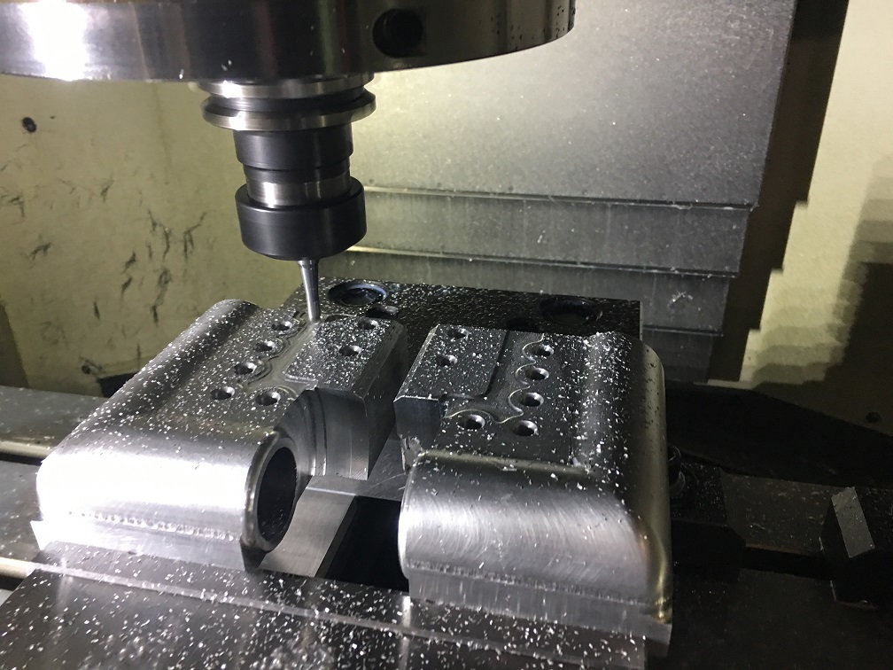

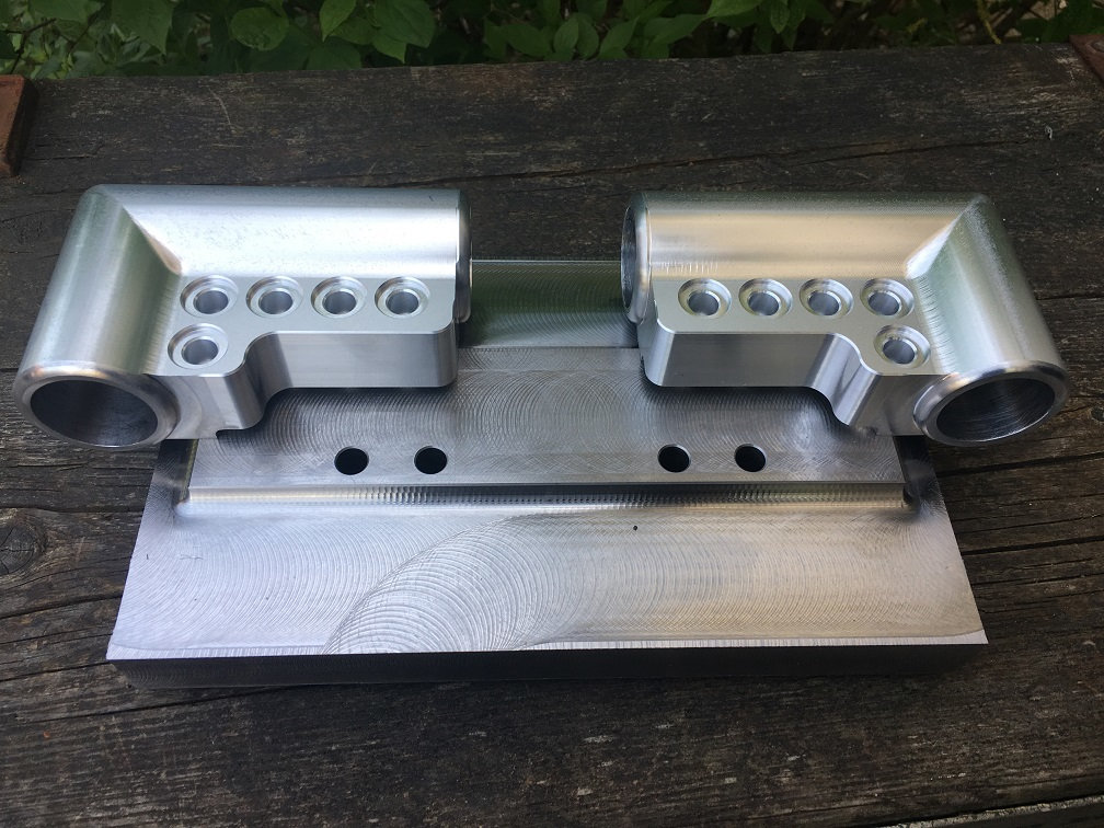

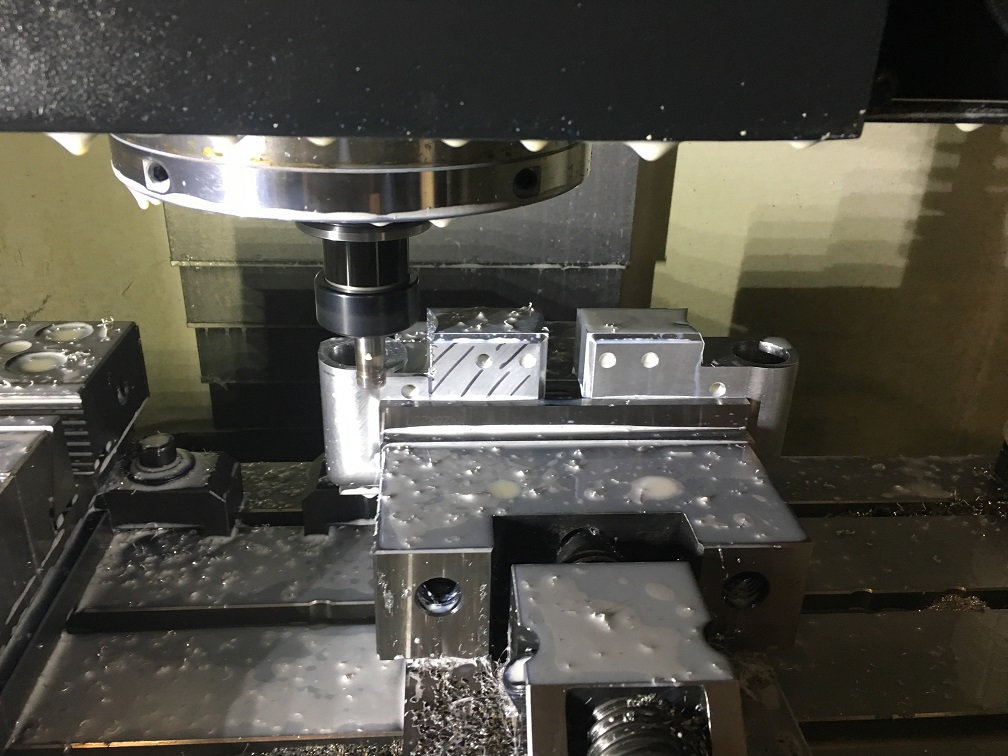

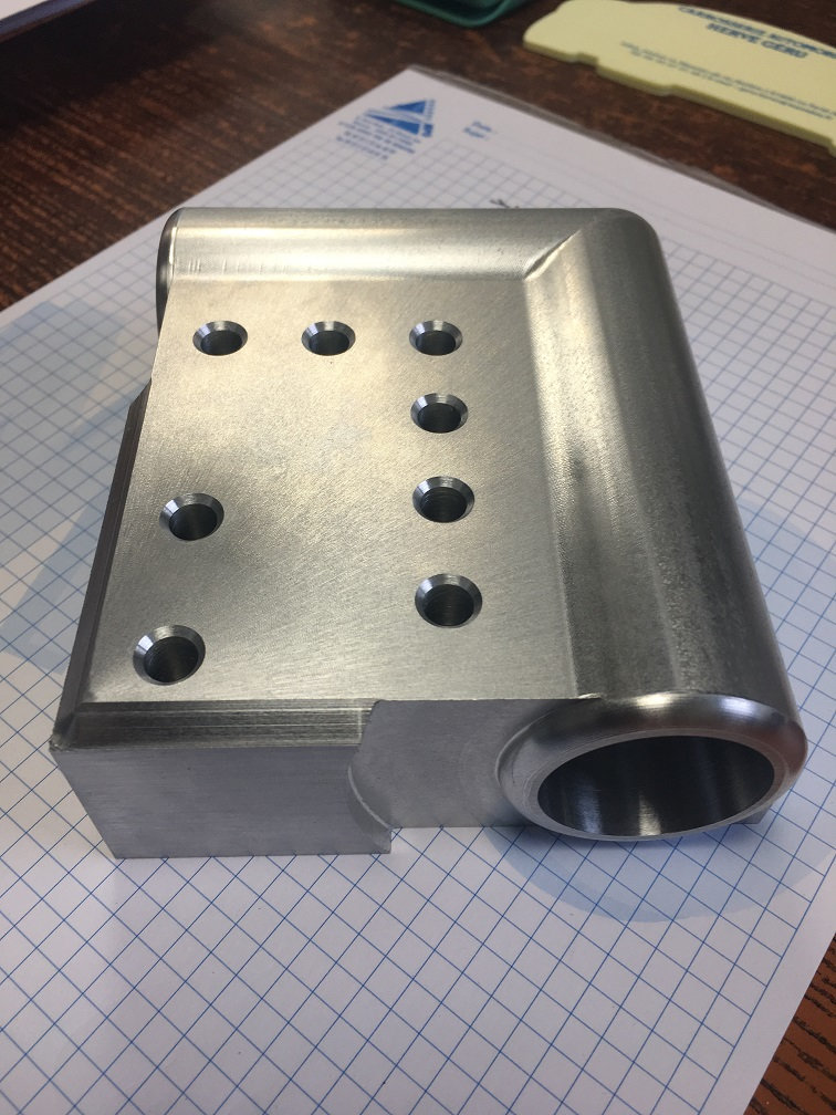

Message par dominique61 le Lun 23 Avr 2018, 10:11
Fraisage fini, il ne me reste plus que la rainure de serrage a faire, mais pas de fraise assez longue, je vais donc faire une électrode et passer les pièces en enfoncage.
MODIFICATIONS ROAD GLIDE 2015 - Page 36 J5uf
MODIFICATIONS ROAD GLIDE 2015 - Page 36 M8jf
MODIFICATIONS ROAD GLIDE 2015 - Page 36 Zoua
A suivre....
