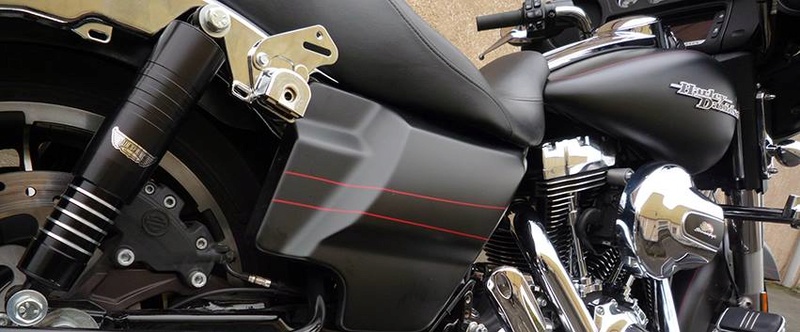

Bon , je reviens vers vous pour vous dire que malgré le changement d'amortisseurs pour des plus longs), Les Shock F. ne m'ont pas pour autant satisfait dans ma demande de confort et je précise bien : CONFORT !! Le pb restait identique, que la molette soit vissée vers la droite, la gauche avec détente ou pas du ressort.
Je suis donc passé sur un type Oléopneumatique  de chez Fournales avec l'avantage d'avoir le fabricant à  Toulouse (Quint fonsegrives), ce qui permet de discuter directement avec le concepteur , de voir le matos, ses moyens techniques...
Ce soir, je vais l'essayer sur un petit trajet et ne pourrai, malheureusement vu le temps annoncé pour ce we,  pouvoir les essayer comme il faut.
Mais déjà, rien qu'en montant dessus, ceux-ci se compriment, fluctuent ; ce n'était pas le cas des autres et encore moins pour les stock (HD), mais de ceux-là, n'en parlons plus (HD se fout vraiment de ses clients), ne peuvent talonner grâce à ce combiné "air et huile", même avec 90 ou 180 kg (si 2 personnes ou 1 seule Remplacer les amortisseurs de mon Street Glide - Page 7 751864
ils ont de plus un look top (on ne voit pas le ressort) et s'intègrent très bien sur le Street Glide 2015. On dirait qu'ils ont été fait pour cette bécane; oui, oui!!  Remplacer les amortisseurs de mon Street Glide - Page 7 831254
Je vous adresse la photo : Ils existent aussi en chromé...
Remplacer les amortisseurs de mon Street Glide - Page 7 Street10

Message par Street62 le Mer 9 Nov 2016 - 14:37
En tout cas je les trouve très beaux en noir. On dirait qu'ils ont été faits spécialement pour le look de ta moto Remplacer les amortisseurs de mon Street Glide - Page 7 578659
