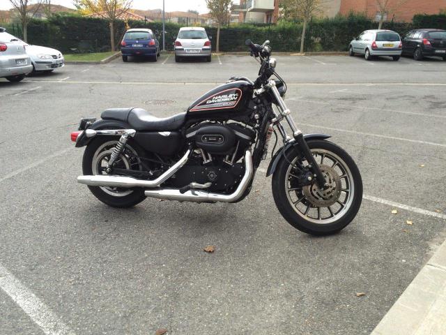

A l'achat
Sparrow's 883R Img_2133-48e2dd6
Sparrow's 883R Img_2135-48e2ddf

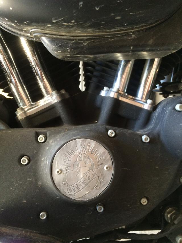

Derby cover Home made
Sparrow's 883R Img_2154-48f5a04
Sparrow's 883R Img_2153-48f5a83

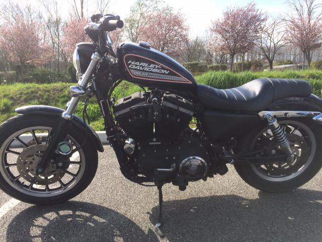

Deloc clignos sur la fourche
Sparrow's 883R Img_2787-4a54cde

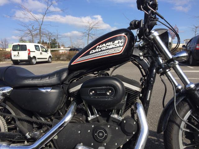

Rehausse réservoir de moins d'1.5" fait dans le garage avec des chutes d'inox de 2mm
Sparrow's 883R Img_2862-4a7b240
Sparrow's 883R Img_2863-4a7b246

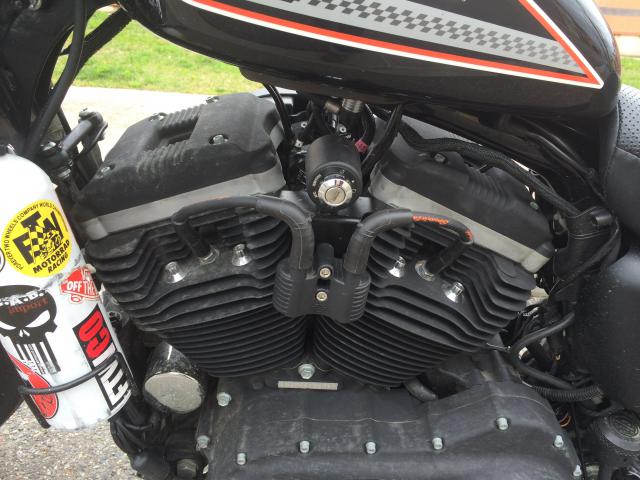

Deloc Bobine avec support Bangbang Cycle et fil Screamin Eagle
Sparrow's 883R Image-4a9114d
Sparrow's 883R Image-4a911d2

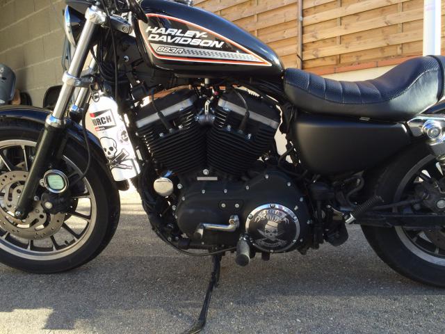

Time cover Home made
Sparrow's 883R Image3-4aac236

Message par alex64 le Dim 19 Avr 2015 - 22:19
Excellent boulot ! Je ne savais pas que tu gravais ...en tout cas joli coup de main et bon esprit ... J'adore le style...
alex64
alex64
Ville et C.P : TARN
Harley-Davidson : SGS M8
Sparrow's 883R Empty Re: Sparrow's 883R
Message par sparrow le Dim 19 Avr 2015 - 22:34
Merci Alex, je m'y suis mis il y a pas longtemps en fait, je dessine beaucoup par contre.
C'est de la gravure chimique avec un bain d'acide chloridrique, d'eau oxygénée et d'eau du robinet, ça marche pas mal !
