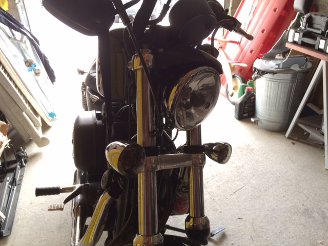

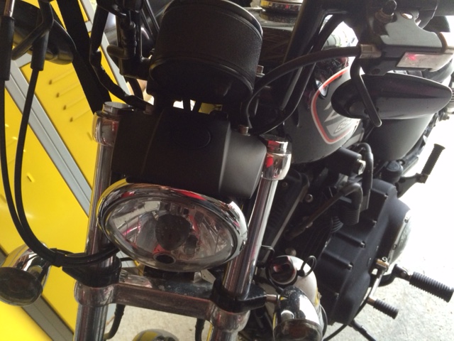

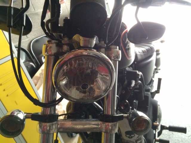

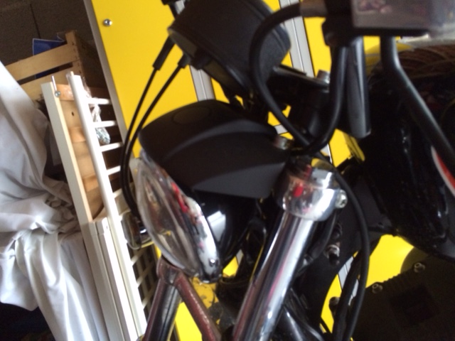

Message par sparrow le Sam 16 Mai 2015 - 11:40
Bon j'ai retravaillé cette FUCKING casquette de phare que j'aime pas !
C'est ma deuxième et dernière tentative avant le perçage du Té de fourche.
J'avais fait une première découpe mais qui me paraissait moisie, je ne l'ai même pas postée du coup.
Donc avec la casquette d'origine:
Sparrow's 883R - Page 2 Img_3214-4b3f469 Sparrow's 883R - Page 2 Img_3212-4b3f475 Sparrow's 883R - Page 2 Img_3213-4b3f484
Puis avec la casquette retravaillé que j'ai à nouveau retravaillé:
Sparrow's 883R - Page 2 Image1-4b3f494 Sparrow's 883R - Page 2 Image2-4b3f498 Sparrow's 883R - Page 2 Image3-4b3f4a0
A suivre...

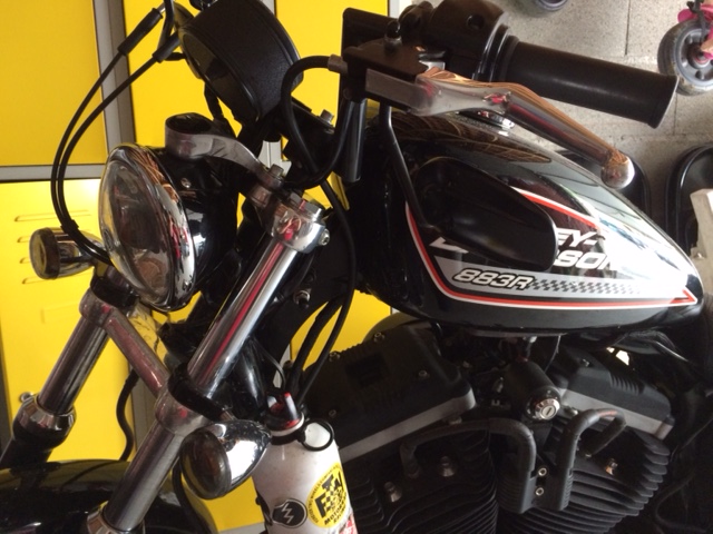

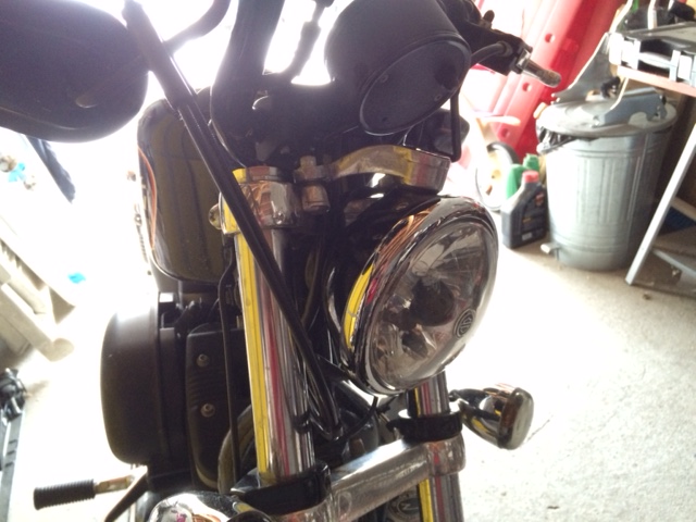

Message par sparrow le Lun 18 Mai 2015 - 16:52
Et voilà, c'est fait !
Même pas eu peur de percer le Té de fourche !
Sparrow's 883R - Page 2 Img_3226-4b47f24
Sparrow's 883R - Page 2 Img_3224-4b47f2d
Sparrow's 883R - Page 2 Img_3225-4b47f39
