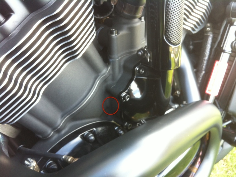

Hello, lors d'une séances "musclée" dans les tours cette après midi afin de réaliser un enregistrement pour ma cartographie, j'ai eu la mauvaise surprise de constater des traces d'éclaboussure de liquide de refroidissement sur tout le cotés droite de la moto, en y regardant de plus prés, on aperçoit un trous sur le coté par lequel c'est échappé le liquide (voir photos)!
Est ce normal, avez vous aussi ce trous sur vos V-rod?
Après nettoyage rien n'est réapparu pour l'instant, je me dit que cela était peut être du à une surpression et que ce trous fait office de soupape afin d'éviter d'autre dégât!?!
Je n'ai pas encore demandé à mon conc. mais je voulais voir si c'était peut être un défaut de conception du carter ou si c'est "normal"???

Trous carter moteur???--> fuite liquide de refroidissement Empty Re: Trous carter moteur???--> fuite liquide de refroidissement
Message par Red-Bull13 Mar 21 Avr 2015 - 2:04
Un trou comme ça...
Je doute fort que ça soit une "soupape" en cas de surpression...
Curieux en tout cas !

Oui  j ai aussi ce trou sur mon 2008 mais j ai jamais eu ton soucis meme en tapant dedans

Présent sur mon Muscle, mais pas de soucis non plus..

J'ai le meme trou sur mon VRSCX de 2007 et pas de fuite par la .

Pareil j ai le même. Par contre ça sert forcément à quelque chose et comme le liquide de refroidissement passe par ce carter. C est peut être pour évacuer la pression quand le liquide est trop chaud et comme tu as tapé dans la brêle pour ta carto c est possible

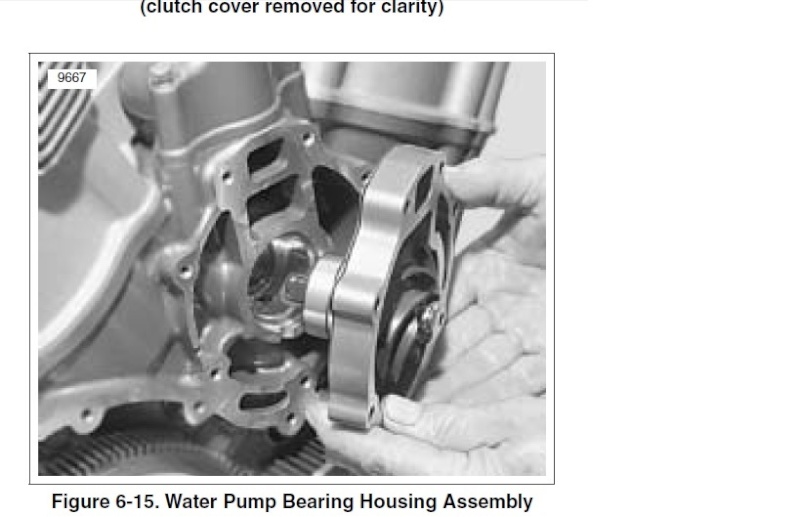

Salut, g regardé sur ma doc technique de streetrod  et voila :
Trous carter moteur???--> fuite liquide de refroidissement Street13
de mon point de vu, g aussi cette petite ouverture et elle apparaît sur la doc de montage ( photo du dessus), tu à pas mal roulé fort avec ta brèle, donc la pompe à eau a du fonctionner longtemps à fond, et le trop plein de liquide ressort par la....
donc, no soucy!!!!! :) ( reg juste le niveu de liquide de refroidissement :)

Effectivement la rainure dans le bloc moteur est normale! La fuite non!
J'ai tout nettoyé hier soir et nouvelle balade aujourd'hui, ben MERDE Trous carter moteur???--> fuite liquide de refroidissement 751864ça pisse denouveau quand je tire pas mal!
Arrêt chez un conc. sur la route, ils n'ont jamais eu de soucis, ils pensent au joint de la pompe à eau qui aurait lâché!
Arrivé à la maison téléphone à la concession de Lausanne, pareil il n'ont jamais eu de cas mais ils en pensent la même chose: joint défectueux!
Donc je suis bon pour la leurs laisser prochainement afin de confirmer, ou pas, que c'est le joint et débourser quelques centaines de francs au passage!

salut, le chrome du haut de carter de pompe à eau étan parti en lambeau, je viens de le remplacer par carter neuf ainsi que la durite et le joint de carter. Résultat : j'ai le même problème que toi Sid. une fuite très faible mais qui en plus attaque le chrome. J'ai beau regarder je ne vois pas d'où elle vient. Moi aussi j'ai ce trou sur ma VROD 2003. As tu trouvé la solution ?

Pour l'instant j'ai changé la vis et j'ai mis du loctite silicone bleu 5926 au niveau de la tête et j'ai resserré à donf. Il faut maintenant que je teste par une ballade, mais dans la mesure où mon essai est négatif, Je ne suis pas contre employer un remède de "grand-père" certains ont fait leur preuve. Quel poivre et quel quantité tu as employé ? Merci pour ton aide Sid. Trous carter moteur???--> fuite liquide de refroidissement 3721376895

Message par Jack43 Mar 28 Juil 2015 - 12:39
Bullet quand tu dis :" Quand on roule avec ce genre de machine, il faut pouvoir assurer la maintenance qui va avec." ça veut dire quoi ? qu'il faut avoir les toutes compétences d'un mécano et /ou assez de pognon pour engraisser les Cons français en achetant les pièces et en payant des prestations à prix d'or qui ne sont pas toujours fiables à 100% ?
Je suis peut être de mauvaise fois mais je viens d'être échaudé par une cons' du coté de paris que je ne nommerai pas. Mon vendeur (ma bécane est d’occase car je n'ai pas le blé pour en acheter une neuve) a fait faire la révision des 16000 km avant de la vendre.
J'ai eu le chef d'atelier en ligne avant d'aller la chercher et d'après ces dires : " elle est en parfait état, tout a été fait".
Je suis donc parti très confiant, mais lors de mes vérifs à la maison :
Normalement l'atelier HD devrait suivre le cahier des charges inscrit sur le manuel du propriétaire, malheureusement ça n'a pas été le cas :
- vérification des fluides : frein arrière presque à sec , embrayage il en manqué aussi mais le plus grave liquide noir qui aurait du être changé.
- vérification des colliers de serrage du système de refroidissement: non fait résultat fuite sur le haut de la pompe qui a bouffé le chrome. La fuite dont on parle actuellement sur ce post s'est déclenche suite au changement du carter de pompe à eau avec bien sur joint et durite neufs. La révision aurait été faite correctement je ne serai pas en train de participer à cette discussion.
Ça, c'est ce que j'ai pu constater, je n'ai pas pousser plus loin ma vérification.

Message par Shura Mar 28 Juil 2015 - 13:20
Et tu leur a pas ramené pour te plaindre ?

Message par El3ctra Mar 28 Juil 2015 - 13:44
night man a écrit:Trous carter moteur???--> fuite liquide de refroidissement Street10
Trous carter moteur???--> fuite liquide de refroidissement 788660
 bien  joué  Trous carter moteur???--> fuite liquide de refroidissement 436666
Pour ma part, je pense que la petite fente sur le carter et le trou est fait pour contrôler l'étanchéité du joint spy de la pompe.. Lorsqu'il y a fuites, c'est que ton joint a lâché..
On retrouve ces trous d'évents sur les pompes a eau, hydrauliques et autres, clapets sur pompes des nettoyeurs HP, etc.. C'est en fait un trou de contrôle de la bonne santé de ton joint spy
et éventuellement pour évacuer une petite surpression..
El3ctra
El3ctra
Message par kerozene Mar 28 Juil 2015 - 14:51
+1
kerozene
kerozene
Ville et C.P : antibes 06600
Message par Shura Mar 28 Juil 2015 - 15:22
Du coup quand cela se met à fuir, cela veut dire que ton joint est mort et doit être changé en fait ?
