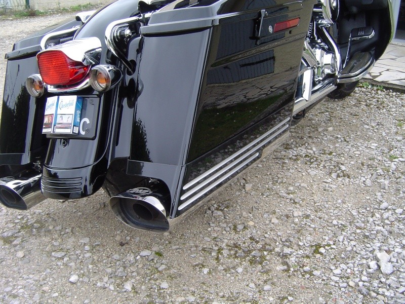

slt a tous
bon voilà,je vais pouvoir me consacrer enfin a 100% a mon street
maintenant que celle de mon pote est terminée et opérationnel
nouveaux projet bagger Dsc05515
apres m'ettre occupé de la découpe et pose de mes extensions Cycles-Smith
nouveaux projet bagger Dsc05620
maintenant je m'attaque au lissage GB AR avec un rajout tôle a souder
pour prolonger la descente du GB et y fixer par la suite la bavette tri-bar
donc au départ obturer tous les trous du GB AR
 nouveaux projet bagger Cam01213
puis découpe avec un gabarit pour la ralonge GB dans un élément carrosserie
nouveaux projet bagger Cam01214
puis présentation du morceaux sur la bavette pour le galbe
faudra surement quelques ajustage a la lime pour être parfait
nouveaux projet bagger Cam01310
puis présentation du complet pour une vue d'ensemble
nouveaux projet bagger Cam01311
nouveaux projet bagger Cam01312
demain quelques points de soudure pour fixer la tôle blanche sur le GB

Message par streeton Mer 29 Avr 2015 - 21:56
nouveaux projet bagger 3721376895
s'en suivra par la suite soudure de 2 caches latéraux nouveaux projet bagger 255351
pour venir faire la continuité de l'incurvé du silencieux côté intérieur
avec feux stop LED et clignots intégrés sur les caches nouveaux projet bagger 90029

Message par streeton Sam 30 Mai 2015 - 21:31
une petite avancée du projet nouveaux projet bagger 90029
soudure de la rallonge tôlée
puis enduit et ponçage
je passe les détail sur la pose du mastic
nouveaux projet bagger Dsc05621
nouveaux projet bagger Cam01315
nouveaux projet bagger Cam01410
nouveaux projet bagger Cam01411
plus qu'une bonne couche d'apprêt garnissant nouveaux projet bagger 90029

Message par streeton Mer 10 Juin 2015 - 23:15
une photo parle mieux
Ca c'était Avant nouveaux projet bagger 90029
nouveaux projet bagger Dsc05612
ça c'est maintenant
reste a travailler sur les caches latéraux

Message par streeton Ven 12 Juin 2015 - 22:45
t'as vu un peu si elle est belle nouveaux projet bagger 831254
bon là chuis en pleine réflexion quand a la forme a donner
sur les caches latéraux  sur la partie basse pour aller vers les silencieux côté intérieur nouveaux projet bagger 255351
