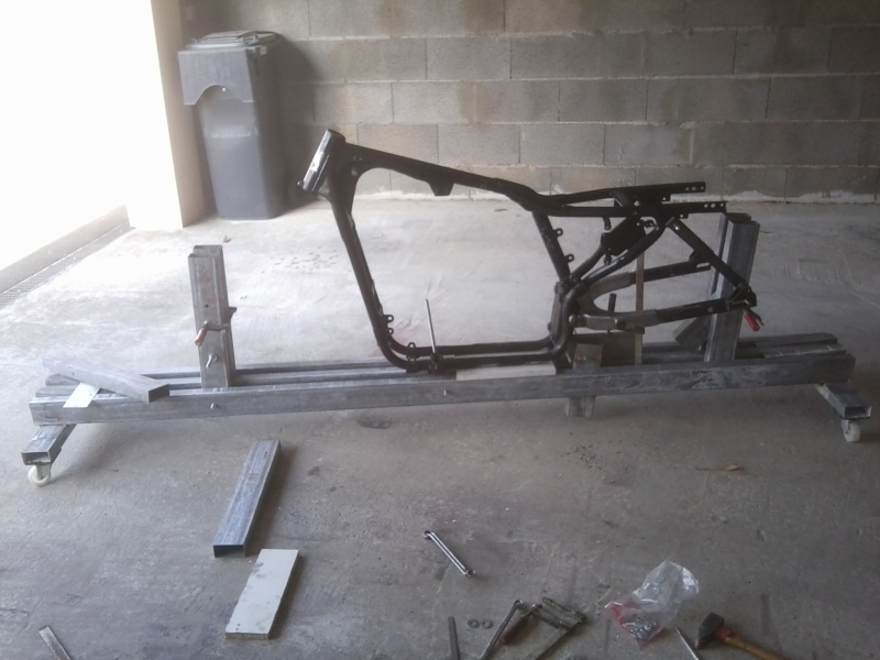

ensuite on se retrousse les manches pour faire un marbre ...............
Mon 8 en 200 et 23" ..................Et oui !  Photo015
Avec un bras oscillant qui va bien !!!! Modifié , mais faut ce qu'il faut !!!
Mon 8 en 200 et 23" ..................Et oui !  Photo016
