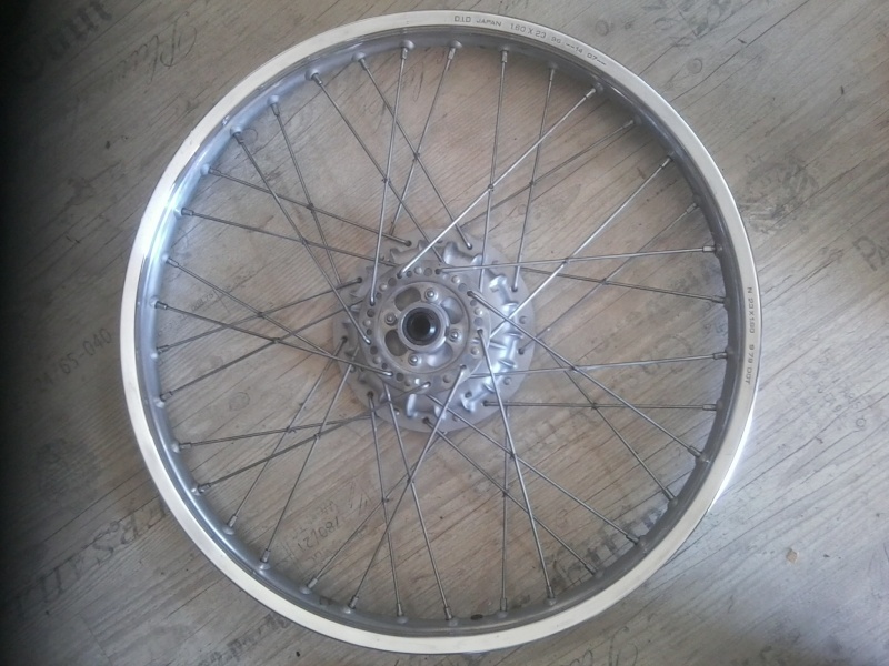

Apres sablage de ma roue avant en 23"
Mon 8 en 200 et 23" ..................Et oui !  - Page 2 Photo027
Et polissage par Jack Motor Bike , merci a toi ! Cool et bien fait  sur une jante qui est loin d'etre neuve ! Je vernis les rayons apres avoir ajusté le voile ...!

Bonne idée le vernissage des rayons car meme entretenus...ils rouillent!!
