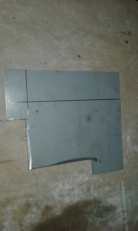

bon voila les suites de mes transfo sur mon road glide, collecteur 0€ et après quelques modif il me reste le montage pour ensuite calé mes VE au cas ou elle aurais bougé. Cette modif avait été faite sur mon ancien street-glide avec un bon résultat niveaux perf et son. Je devrais pouvoir vous en reparler prochainement.
Voici les tofs de ma transfo.
Modifications du Road Glide de Robotriri - Page 5 20151010
petit repérage avant traçage de découpe.Modifications du Road Glide de Robotriri - Page 5 20151011
ensuite découpe du cata qui lui avais été vidé par l'ancien proprio.
Modifications du Road Glide de Robotriri - Page 5 20151012
Modifications du Road Glide de Robotriri - Page 5 20151013
la tôle qui va servir à ma modif.
Modifications du Road Glide de Robotriri - Page 5 20151014
une fois en place.
Modifications du Road Glide de Robotriri - Page 5 20151015
Bon la sa commence à vous parler peu être.
Modifications du Road Glide de Robotriri - Page 5 20151016
Cloisonnement du catalytique pour éviter que les gaz finisse dans une chambre creuse avec la perte de puissance que cela peu causer.
Modifications du Road Glide de Robotriri - Page 5 20151017
vide de compensation AR.
Modifications du Road Glide de Robotriri - Page 5 20151018
voila une fois en place et ensuite soudure.
Pointage de l'ensemble.
Modifications du Road Glide de Robotriri - Page 5 20151019
Modifications du Road Glide de Robotriri - Page 5 20151020
Bon les soudures ont été faite au taf par un collègue.
Pour un pro je m'attendais à mieux.
Bon pour le prix actuelle de 0€ je vais pas faire la fine bouche. Modifications du Road Glide de Robotriri - Page 5 90029
La suite prochainement.  Modifications du Road Glide de Robotriri - Page 5 977583
