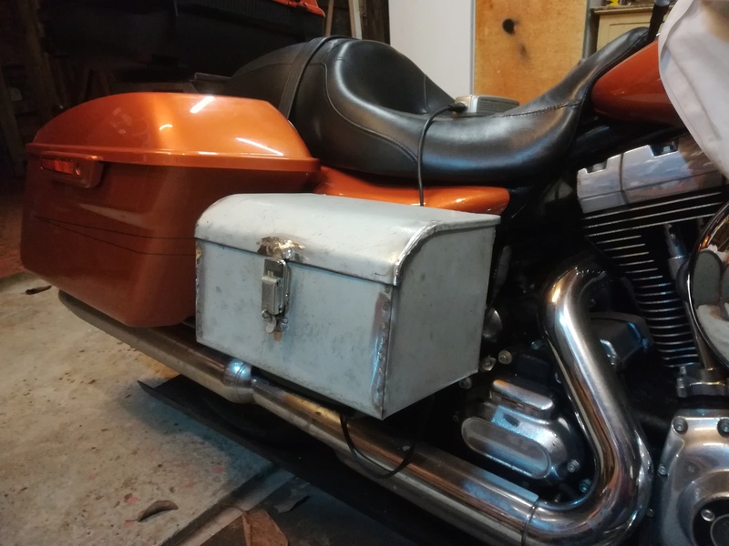

Petit chantier lors d'une après midi pluvieuse.
Le but étant de refaire la même chose que le coté droite, une boite cale-pieds pour les long trip d'hiver.
Partant d'une tôle plate, voici le résultat.
Pour ceux qui ce demande comment je plis les tôles, voici, sur le bord de l'établie.
Soudures par points. Facile
Fabrication du couvercle.
Pour les charnières, tiges de 8 et écrous de 8 re-percés.
La biroute n'est qu'un stabilisateur qui évite des mouvement du cale pied.
Et voila un Road Glide version Break pour les longs trips hivernaux.
