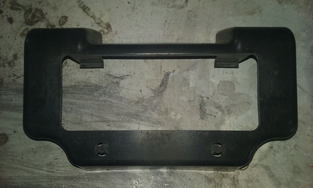

Et bien nouvelle bricole, le but est de protéger le radiateur d'huile des projections de la roue sans perdre de refroidissement, après une première expérience moyennement concluante, voir les photos si dessous.
J'ai descidé de fabriqué un nouveau cache radiateur plus efficace, donc j'ai repris l'idée des V-Rod et leur protection de radiateur de refroidissement.
Rien de bien sorcier, juste du temps.

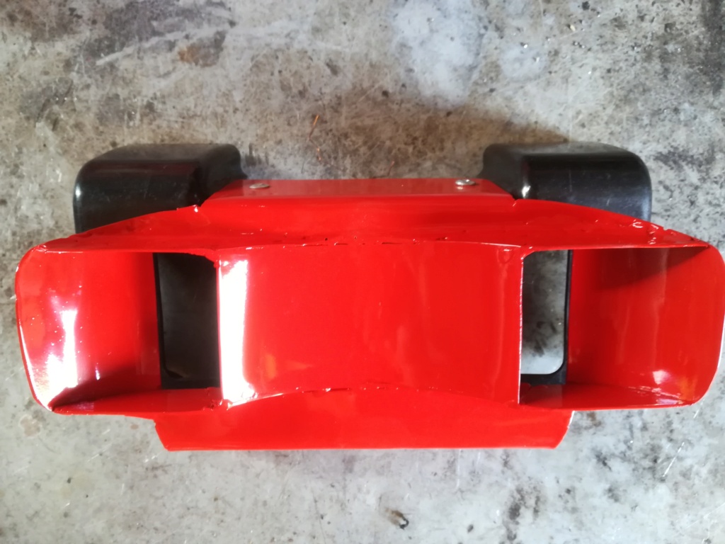

Donc si dessous, le nouveau cache, pourquoi rouge, parce que cela est une peinture haute-température, la même que mes étriers de frein.
Voila, pour le moment pas d'anomalie de refroidissement, je devrais pourvoir vous indiquez la température de l'huile prochainement avec l’acquisition d'une jauge avec sonde de température que je ne devrais pas tarder à avoir.
A oui, repeindre le régulateur histoire de faire Bopropre, voila.

Et sous la flotte ça va pas guider trop d'eau vers le radiateur ?
Remarque c'est pas si mal tu auras double refroidissement.

Simsim a écrit:Et sous la flotte ça va pas guider trop d'eau vers le radiateur ?
Beau boulot !
Bien moins que les projections de la roue, donc pas de boue ou gravillons percutant le radiateur, et toujours efficace par tout les temps.

Je dirais même plus efficace que d' origine , vu que le pneu fait écran , là , les prises d' air sont plus à l' extérieur du pneu , là où l' air passe .robotriri a écrit:Simsim a écrit:Et sous la flotte ça va pas guider trop d'eau vers le radiateur ?

Pour info les écopes ne sont pas collé au radiateur, mais à environ 5mn pour laisser excédent d'air s’échappe sur les cotés. Pas con hein, .
