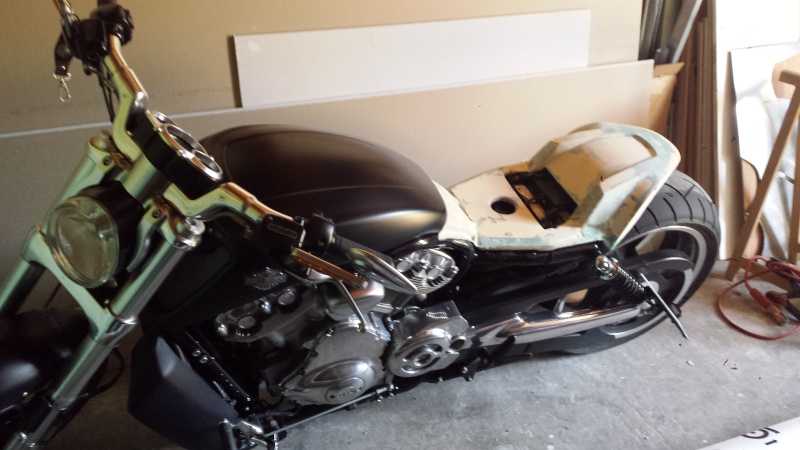

suite des étapes....sur cette photo on vois que j'ai laissé volontairement l'arrière du fender en vrac car je ne sais pas encore comment faire mon feu stop et mes clignos, on voit aussi un creux sur la fin de l'airbox (ce que la selle d'origine recouvre) l'idée est de créer un effet visuel d'une box plus longue en créeant par la suite une selle plus courte mais ce fameux creux se verra, donc je vais prolonger mon fender sur la box pour y aligner tout ca par la suite....dans un premier temps, car le but final serai de faire une "monocoque"

ayé! la forme final est la...plus de création de forme, rien ne depasse donc j'entame la finition pour avoir une pièce bien lisse....je passe les photos des étapes mais le principe est celui ci:
passage d'un mastic armé (choucroute) de couleur vert sur les photos, le principe de ce mastic : une très forte resistance aux fissures et un poncage facile pour un bon degrossisage pour etre bien lisse
puis passage d'un mastic de finition, beige sur les photos, son effet: il enlève la porosité de la choucroute et comble toutes les imperfections.
cette étape de finition est très longue et il ne faut pas hesiter à faire et refaire jusqu'à une finition au top donc masticage, poncage, masticage, poncage,masticage, poncage.......

une pose à blanc s'impose de temps en temps car les épaisseurs change avec la finition et il faut vérifier que ca passe toujours et qu'on reste dans un effet visuel sympa et symetrique

Ca avance doucement, c'est du temps, de la minutie et entre la maison et la petite, sans compter la chaleur qui fait que j'ai pas le temps de melanger le mastic au durcisseur qu'il est deja sec....je continuerai le post a la mi-septembre je pense.
