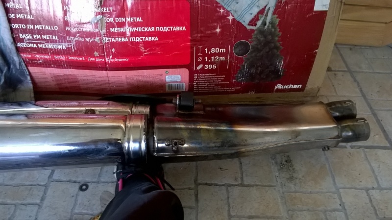

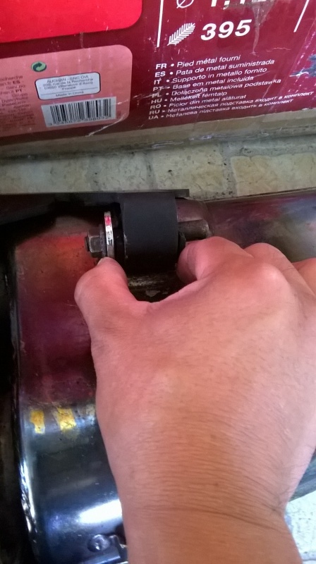

J'ai démonté le catalyseur le week end dernier et j'en ai bien chié !!! Mais après obstination j'ai réussi à l'enlever. Pour cela il te faut une pince multiprise. Tu viens pincer au niveau de la fixation du catalyseur et du support qui maintient le catalyseur (voir photos). Une fois que tu fais cette pression tu devrait appercevoir la tige sur le côté droit avec un trou, insère un tournevis fin et avec une clé de 13 de souvenance tu dévisses ton écrou et le tour est joué.
