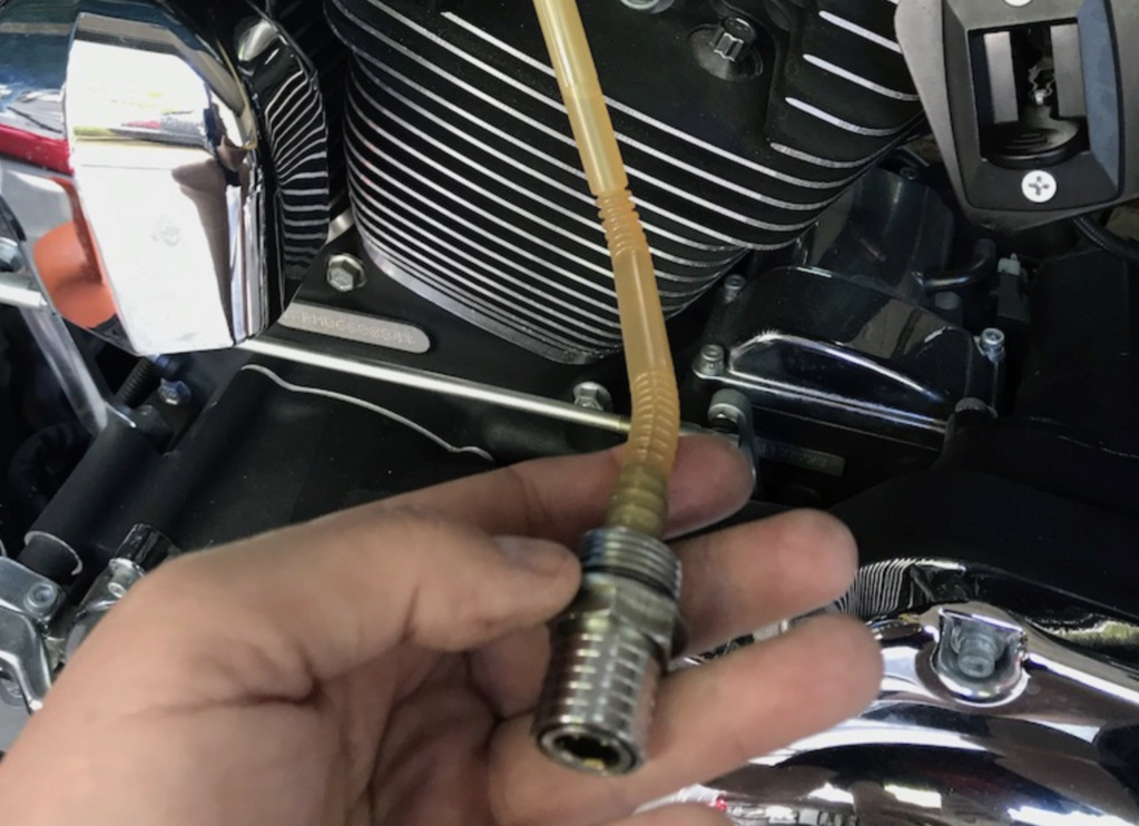

Message par Maxime77680 Lun 20 Nov 2023 - 23:29
Sur un model FatBoy 2023 faut-il faire les memes étapes ou sans enlever le raccord rapide ( comme sur la photo jointe ) c'est possible ?
j'ai acheté des outils spéciaux pour enlever les joints.
Si j'enlève l'essence du réservoir, débranche la batterie il y a t-il d'autres choses à déconnecter pour ne plus avoir de pression ou c'est ok ?

Message par aldan Mar 21 Nov 2023 - 9:18
A première vue c'est la même chose. C'est celui du bas qui déconne le plus souvent.

Réparation d'une fuite essence sur raccord rapide  - Page 2 Empty Re: Réparation d'une fuite essence sur raccord rapide
Message par Maxime77680 Mar 21 Nov 2023 - 12:14
Merci pour ta réponse.
Étape obligatoire pour une meilleure visibilité ou en gardant le raccord rapide fixe sur le réservoir d’essence c’est ok ?

Message par aldan Mar 21 Nov 2023 - 19:30
Oui c'est un peu chiant le réservoir sur la moto mais ça se fait bien quand même.
