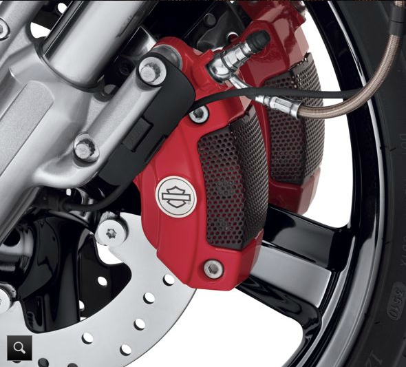

Sinon, sur le forum US j'ai aussi trouvé deux ou trois gars qui modifient leur freinage sur leur Dyna en mettant des étriers que l'on trouve sur les RoadKing, VRod et quelques CVO.
Ce sont des étriers d'origine Brembo que l'on arrive à trouver facilement en occas aux US mais ici très rarement.
C'est normalement du bolt on, prêt à poser, il n'y pas théoriquement pas de modif à faire.
Mais il y a tout de même deux ou trois interrogations sur les banjos et la qualité du ou des disques d'origine.
Et reste le problème du fourreau de fourche gauche pour les bécanes en mono disque.
HD vend le kit brembo dual disk à 635 euros, une fois rajouté les plaquettes, les vis et les durites, oups !
