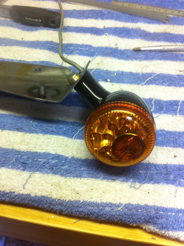

et là ns pouvons apercevoir l'erreur du débutant ( pas de place pour mettre les feux ) le slim à manu54 version bobber 800810
le slim à manu54 version bobber <a href=le slim à manu54 version bobber S3110" />
alors il ne me reste plus qu'une chose à faire !!!!!! recommencer le slim à manu54 version bobber 660256
le slim à manu54 version bobber <a href=le slim à manu54 version bobber S3210" />
voila avec les petites oreilles pour les feux c'est mieux le slim à manu54 version bobber 90029
le slim à manu54 version bobber <a href=le slim à manu54 version bobber S3310" />
le slim à manu54 version bobber <a href=le slim à manu54 version bobber S3410" />
le top chez harley, tu peux tout démonter sans jouer de la pince coupante le slim à manu54 version bobber 919984
le slim à manu54 version bobber <a href=le slim à manu54 version bobber S34b10" />le slim à manu54 version bobber <a href=le slim à manu54 version bobber S3510" />le slim à manu54 version bobber <a href=le slim à manu54 version bobber S3610" />
pour remonter les feux et pour pouvoir passer leur faisceau dans les trous de 10mm de la platine c'est top
le slim à manu54 version bobber <a href=le slim à manu54 version bobber S3710" />
le slim à manu54 version bobber <a href=le slim à manu54 version bobber S3810" />
en plus ça marche
le slim à manu54 version bobber <a href=le slim à manu54 version bobber S3910" />

Tiens, justement : comment ouvre-tu les connecteurs pour les clignotants ? (Pour sortir et remonter ensuite les contacts ?)

je chauffe à rouge pour cintrer ds mon gabarit
le slim à manu54 version bobber <a href=le slim à manu54 version bobber S5310" />
le slim à manu54 version bobber <a href=le slim à manu54 version bobber S5510" />"
les voila une fois cintrés et soudés sur leur base
le slim à manu54 version bobber <a href=le slim à manu54 version bobber S5610" />
le slim à manu54 version bobber <a href=le slim à manu54 version bobber S56b10" />
le slim à manu54 version bobber <a href=le slim à manu54 version bobber S56bb10" />
le slim à manu54 version bobber <a href=le slim à manu54 version bobber S5710" />
le slim à manu54 version bobber <a href=le slim à manu54 version bobber <a href=
he he he le voila le fameux sissy bar
le slim à manu54 version bobber <a href=le slim à manu54 version bobber S6110" />
le slim à manu54 version bobber <a href=le slim à manu54 version bobber S6210" />
le slim à manu54 version bobber <a href=le slim à manu54 version bobber S6310" />le slim à manu54 version bobber S6410" />"
pas mal mais il manque un petit renfort à la base du sissy bar le slim à manu54 version bobber 800810
le slim à manu54 version bobber <a href=le slim à manu54 version bobber S6510" />
donc voila ça c'est fait
le slim à manu54 version bobber <a href=le slim à manu54 version bobber S6610" />
le slim à manu54 version bobber <a href=le slim à manu54 version bobber S6710" />
le slim à manu54 version bobber <a href=le slim à manu54 version bobber S6811" />
alors voila vs allez me dire pourquoi tout cela,
et bien le but est de pouvoir emmener mes petites gonzes en un mini de 10min pour passer d'un bobber solo à deux ( 4 vis et le tour est joué)
la suite qd les pièces rentre de la peinture; promis le slim à manu54 version bobber 831254
