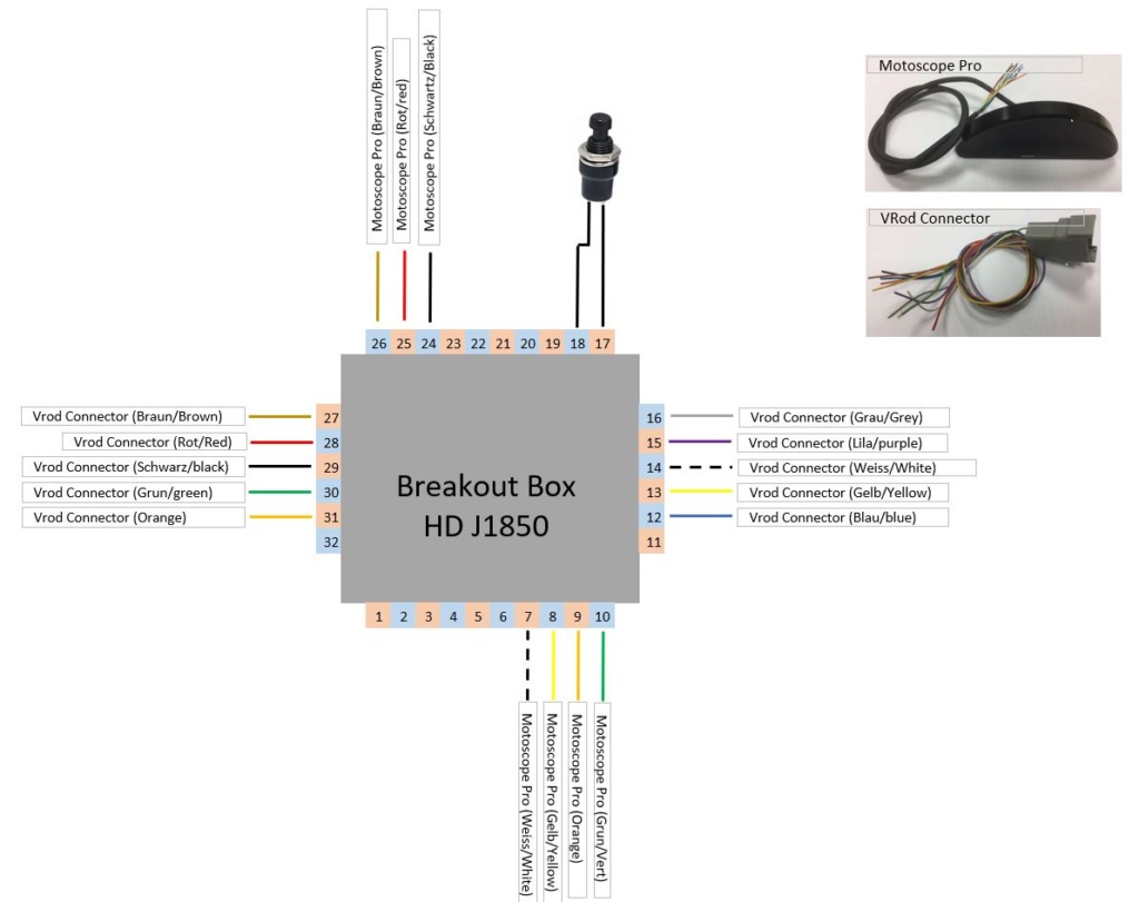

Message par Jonath68 Mar 8 Jan 2019 - 18:24
Salut MPower238,
J'ai recu ma commande de chez MS Biketec, content !  Night Rod Bleu, c'est parti ! - Page 9 90029
Par contre la notice explicative du barchement est très succinte, au mieux je trouve comment brancher le connecteur du VRod sur la Breakout Box, mais j'ai rien trouvé dans le colis pour ce qui est du compteur sur la Breakout Box...
En fouinant sur le net, j'arrive a ce shéma de cablage...
Pourrais tu me dire si cela est conforme au tiens? avec de la chance tu as peut etre encore ton shéma et ca serait génial, je n'ai pas envie d'endomager quelquechose...
D'avance un grand merci !
Night Rod Bleu, c'est parti ! - Page 9 Motoga10

Message par Mpower238 Mar 8 Jan 2019 - 18:40
Oui c'est bien ça ;)

Message par Jonath68 Mer 9 Jan 2019 - 9:36
Mpower238 a écrit:Oui c'est bien ça ;)
 Encore une petite question....
As tu ajouté un fusible quelquepart? il y en a un de fourni dans le kit
Et une masse additionnelle quelque part?

Message par Mpower238 Jeu 10 Jan 2019 - 18:56
Je n'ai pas souvenir de ça.. mais si tu peux attendre ce week end , j'irais voir directement sur la moto.
Mpower238
Mpower238
Night Rod Bleu, c'est parti ! - Page 9 Empty Re: Night Rod Bleu, c'est parti !
Message par Jonath68 Jeu 10 Jan 2019 - 19:52
Super MPower238
C'est très gentil je te remercie!
Si tu peux juste me confirmer le câble orange qui vient du connecteur Vrod, car avant de poster sur le forum j'ai envoyé un message à support technique de moto gadget et il me dis que ce fil doit aller sur la position 6 alors que moi j'allais me mettre sur la position 31...
C'est le seul point où j'ai un gros doute encore...

Message par Mpower238 Jeu 10 Jan 2019 - 19:53
je regarde tout ca et te redit dans le week end.

Message par Mpower238 Dim 13 Jan 2019 - 15:07
Je t ai envoyé un mp
