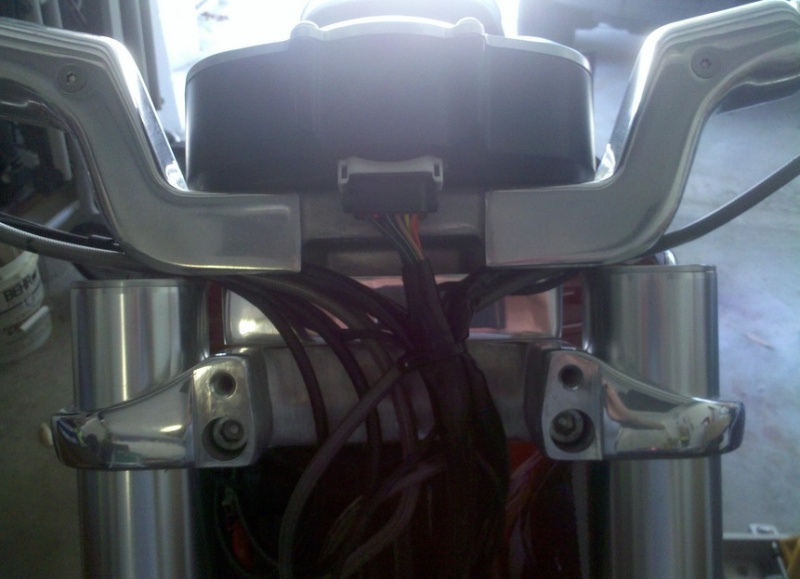

Bonjour à tous,
Je souhaiterai changer mon guidon sur une Muscle par celui d'origine de la night rod special (absolument celui la)
Le riser de marque Harley pour l'adapter sur la Muscle coute 250 euros ):
-Je souhaite conserver le compteur à son emplacement d'origine
-Pensez vous que cela est réalisable avec ce kit ?
Mille merci d'avance pour votre aide et vos conseils .

Tu aurais une photo car pour moi les compteurs sont sensiblement au même endroit.
Je me trompe peut être. Mais je connais mal le muscle

Message par FabIron Mar 8 Déc 2015 - 23:22
Merci..je me pose exactement la même question lol
Il faut retirer le riser sur la photo (le guidon touche les fourches)

Message par v-raf Mer 9 Déc 2015 - 11:01
les compteurs ne sont pas les memes, NRS un anneau complet au centre et 2 demi cercles sur les cotés,
le muscle c'est un cercle complet pour le compte tour a gauche, 1 demi cercle pour le km/h et 1 demi pour la jauge.
et evidemment les enjoliveurs ne s'alterne pas!
mais par contre je pense qu'il est possible de mettre un compteur nrs sur un muscle et vice versa

Message par FabIron Mer 9 Déc 2015 - 11:12
v-raf...merci pour tes conseils...ça semble mort alors avec ce kit...reste donc a voir si je pourrai
fixer ce guidon de la night avec 2 risers indépendant puis essayer de refixer mon compteur d'origine sur le guidon directement ...sais pas si il y a moyen.
Mon pot est un TAB Performance et je l'adore...Attention la photo du guidon au dessus
n'est pas la mienne...moi j'ai pas envie de remonter les fourches...mais avec mon pot je pourrai le faire sans prob...

Message par v-raf Mer 9 Déc 2015 - 11:30
oui avec ceux la tu pourra le faire sans problème, sur le vance la ligne descend trop bas, fait chier!
bref, oui tu peux mettre un guidon de NRS avec des risers "universel" mais il te faut repercer le té de fourche superieur. la visserie US des risers étant de plus gros diamètre que la visserie metrique du v rod.
pour fixer ton compteur il faut étre bricoleur mais c'est largement faisable. le support du compteur a tout ce qu'il faut pour etre refixer simplement

Message par FabIron Mer 9 Déc 2015 - 12:02
T'es génial @v-raf ...merci pour tes encouragement et tes conseils...je pense que je vais me lancer dans l'aventure ... pour info un riser HD ou l'on peut refixer le compteur dessus coute 220 euros...et la main d'oeuvre pour l'ensemble de l'opération 400 euros ): pour ça que je cherche une solution moins cher.

Message par v-raf Mer 9 Déc 2015 - 12:35
Sans problème, le plus compliqué sera de planquer le cable du compteur comme tu le vois sur la photo que tu as poster. Sinon des risers tu en as des biens pour 100€, un foret et un taraud pour fixer le compteur au riser et voila
