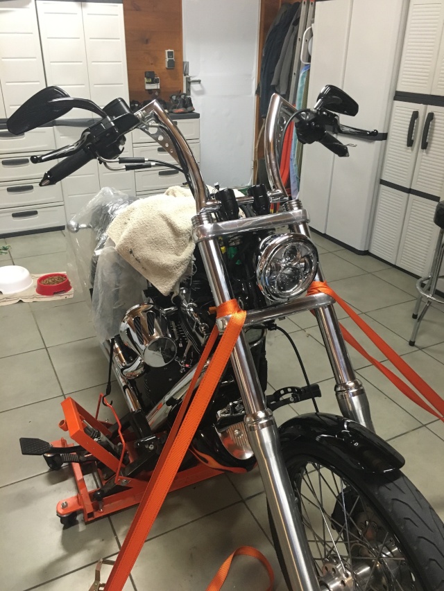

Message par tgtmini24 Jeu 11 Fév 2016, 23:46
ça avance mais pas aussi vite que je le voudrai. En effet j'ai commandé mes risers en 2" chez bigtwin chez qui j'avais pris le guidon, mais au déballage samedi dernier oh surprise je découvre des 5" Guidon Bonanza Kodlin: demande d'avis et d'infos  - Page 2 800810 quasi identique à ceux de ma wideglide. Je téléphone aussitôt le vendeur me dit que c'est une erreur catalogue, il me propose après echange de mel et photo à l'appui de m'envoyer un autre modèle en 2" 1/4. Je lui dis de me les envoyer rapidement mais refuse tant qu'il n'a pas eu le retour des autres, je lui indique au passage que ce sont eux qui ont commis l'erreur. Du coup obligé d'attendre le lundi pour avoir le bon de renvoi via Mondial express, le colis est arrivé chez eux aujourd'hui mais traité que demain donc je n'aurai pas mes risers avant début de semaine prochaine Guidon Bonanza Kodlin: demande d'avis et d'infos  - Page 2 751864. Pour info leurs risers à la mauvaise taille sont toujours affichés sur leur site ce que je leur ai indiqué.
A cela s'ajoute la rupture de stock des clignos stripe thunderbike commandés chez Kustom Store qui m'informe cette semaine d'un délai de 2 à 3 semaines avant livraison. Guidon Bonanza Kodlin: demande d'avis et d'infos  - Page 2 660256 ce qui est confirmé sur le site même de thunderbike
Dans l'histoire ce qui me gonfle c'est qu'à chaque fois tu commandes et tu payes des pièces qui ne sont pas indiquées comme étant hors stock. Quand je pense que pour mes phares daylmaker en moins d'une semaine ils sont arrivés de Chine.
Même en commandant aux US je n'ai jamais eu ces soucis.
En attendant j'ai commencé le démontage tranquille, ça se fait bien, j'en profite pour rédiger un tuto au format pdf de mon installation. Le démontage des prises molex s'est fait sans souci. Demain je vais passer les faisceaux dans le guidon en attendant de pouvoir le positionner sur la moto. Qui plus est le retard des clignos va me freiner dans le montage des cocottes afin de réaliser un raccordement propre
Une petite photo souvenir avant la dépose
Guidon Bonanza Kodlin: demande d'avis et d'infos  - Page 2 Img_0219
Mise en place
Guidon Bonanza Kodlin: demande d'avis et d'infos  - Page 2 Img_0218
Tout est débranché et démonté, il reste le faisceau gauche à sortir
Guidon Bonanza Kodlin: demande d'avis et d'infos  - Page 2 Img_0216
le faisceau droit attend auprès du guidon
Guidon Bonanza Kodlin: demande d'avis et d'infos  - Page 2 Img_0217
Heureusement il me reste l'electra pour rouler Guidon Bonanza Kodlin: demande d'avis et d'infos  - Page 2 977583 même si pour aller au taf je préfère la dyna

Message par tgtmini24 Lun 15 Fév 2016, 10:24
Salut
J'ai avancé dans mes travaux, le passage des faisceaux est effectué. Ce fut fastidieux pour ne pas employer un autre mot. Initialement j'espérais pouvoir les passer sans toucher aux connecteurs mais vu la configuration du guidon avec 2 coudes à quasi 90° impossible au risque de les détériorer, le diamètre interne venant également se rajouter à la difficulté . J'ai donc du me résoudre à couper. J'ai pu refaire proprement le faisceau et le remontage des prises molex s'est fait sans difficulté, il faut quand même être patient et ne surtout pas forcer.
Un petit conseil au passage pour ceux qui voudraient changer leurs risers, avant de déposer le guidon et contrairement à ce qui est indiqué dans le manuel d'atelier, desserrer les fixations inférieures car une fois le guidon déposé et les 2 risers désolidarisés , impossible de les desserrer sans les faire pivoter, du coup tu remontes le pontet pour les relier Guidon Bonanza Kodlin: demande d'avis et d'infos  - Page 2 800810 . Je peux vous dire que c'est torqué à max
J'ai rajouté mes résistances additionnelles en vue de mes futurs clignotants qui devraient arriver sous quinzaine. Ils étaient en rupture de stock Guidon Bonanza Kodlin: demande d'avis et d'infos  - Page 2 389933 , même chez thunderbike il est indiqué 15 jours
Pour l'instant je ne peux plus avancer, car je suis aussi en attente de mes risers (vu que les 1er n'étaient pas de la bonne taille Guidon Bonanza Kodlin: demande d'avis et d'infos  - Page 2 751864 ) et qui je l’espère arriveront cette semaine ce qui me permettra de remettre le guidon en place et le reste
Une fois terminée je reviendrai en détail sur mon changement
J'ai rédigé un tuto papier que j'améliore au fur et à mesure.
A+ Guidon Bonanza Kodlin: demande d'avis et d'infos  - Page 2 458939

Message par tgtmini24 Ven 19 Fév 2016, 19:56
Bon ben j'ai reçu mes risers,
Me voilà parti pour les monter et surprise le taraudage des nouveaux risers (1/2 -20)  n'est pas compatible avec mes boulons d'origine. Guidon Bonanza Kodlin: demande d'avis et d'infos  - Page 2 751864
Les risers de chez customs chrome que voici sont pourtant indiqués "universal"
Guidon Bonanza Kodlin: demande d'avis et d'infos  - Page 2 Risers10
Je recontacte mon vendeur qui croyait être débarrassé de moi avec la bonne réception des nouveaux risers. Je l'informe du pb et est bien emmerdé Guidon Bonanza Kodlin: demande d'avis et d'infos  - Page 2 389933 . Il ne comprend pas car normalement ce sont des produits compatibles HD.
Il me dit qu'il va se renseigner auprès de custom chrome. Sans attendre sa réponse j'ai contacté mon concessionnaire, je me rends avec les risers chez HD Avignon. Gerald le magasinier fait le tour de son stock me trouve des boulons au bon filetage mais ils sont trop courts.
Je me replie donc sur Nîmes chez un artisan qui fabrique des pièces, lundi j'y retourne pour avoir le devis
Il me demande quel est le type d'alliage, je ne sais pas su répondre mais en tout cas ce doit pas être du cochonium.
Je vais ouvrir un post dans la mécanique pour récupérer l'info

Message par tgtmini24 Ven 19 Fév 2016, 23:16
Salut
Sachant que la tige du boulon (donc sans la tête hexa) fait quasiment 70 mm soit à peu 2" 3/4
J'ai trouvé ça
Guidon Bonanza Kodlin: demande d'avis et d'infos  - Page 2 Boulon10
http://www.speedwaymotors.com/Tru-Lite-Titanium-Bolt-1-2-20-Fine-Thread-2-3-4-In-Long-3-4-In,22595.html
sur mes risers
Guidon Bonanza Kodlin: demande d'avis et d'infos  - Page 2 Img_0310
Qu'en pensez vous ? pour moi ça le fait Guidon Bonanza Kodlin: demande d'avis et d'infos  - Page 2 90029

Message par tgtmini24 Sam 20 Fév 2016, 10:11
Finalement pas besoin d'aller si loin , j'ai trouvé mon bonheur là
http://www.bikers-store.fr/recherche.html?searchstring=MCS989806&x=0&y=0
La suite au prochain épisode Guidon Bonanza Kodlin: demande d'avis et d'infos  - Page 2 807915
