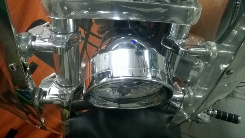

4) Ou est le phare? Et c'est la que j'arrive aux modifs.
Transformation éclairage et look DYNA Superglide FXDC <a href=Transformation éclairage et look DYNA Superglide FXDC 410" />
5)  Adaptation de pièces d'origine Road King, modification du support passing lampes.
Transformation éclairage et look DYNA Superglide FXDC <a href=Transformation éclairage et look DYNA Superglide FXDC 510" />
6)  Le phare est  monté sur son nouveau support
Transformation éclairage et look DYNA Superglide FXDC <a href=Transformation éclairage et look DYNA Superglide FXDC 610" />

8)  Présentation de la pièce soudée permettant le montage du passing  sur la DYNA. La plaque est réalisée en inox d'épaisseur 5 mm.
Transformation éclairage et look DYNA Superglide FXDC <a href=Transformation éclairage et look DYNA Superglide FXDC 810" />

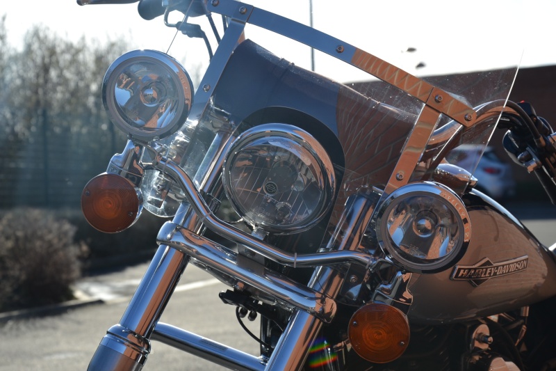

9) Ensemble installé, les feux sont beaucoup plus en avant, mais.............
Transformation éclairage et look DYNA Superglide FXDC <a href=Transformation éclairage et look DYNA Superglide FXDC 910" />
10)  je trouve que ça lui va pas trop mal.
Transformation éclairage et look DYNA Superglide FXDC <a href=Transformation éclairage et look DYNA Superglide FXDC 1010" />
11) Présentation avec le pare brise.
Transformation éclairage et look DYNA Superglide FXDC <a href=Transformation éclairage et look DYNA Superglide FXDC 1110" />

Message par Sycho Mer 27 Jan 2016 - 15:48
Il y a de l'idée dans ta transfo mais lorsqu'il n'y a pas le pare brise, les feux sont comme "en dehors" de la moto. Ils sont très en avant et ça casse la ligne.
D'origine, le phare est à l'intérieur du pare brise et avec ta modif il passe devant. Ca fait pièce rapporter.
Deux solutions:
1 - Modifier les attaches du pare brise pour qu'il soit plus près de la moto. Tu pourrais raccourcir alors ta patte de fixation des phares
2 - Raccourcir la patte de fixation et adapter le pare brise pour que le phare principal soit toujours derrière le pare brise
Qu'en penses tu ?

J'ai fait plusieurs essais avant de faire souder la pièce Avec le pare brise actuel l’arrière des feux additionnels sont à 2 cm du pare brise et ma volonté de sortir le phare était de supprimer les reflets. Sur la photo 8, j'ai fait un trou qui permets de régler le phare 3 cm en retrait, pourquoi pas , c'est déjà prêt.
C'est certain que ma transformation ne supporte pas d'enlever le pare brise.
J'apprécie les commentaires qui font avancer, merci Sycho

Voila, j'ai terminé l'installation des passings su ma Dyna et présente deux nouvelles photos. Les raccordements électrique sont fait, je me suis repiqué sur le feu de croisement avec interrupteur supplémentaire. Le code phare coupe les passings.
Vous pouvez continuer à exprimer vos critiques . Je suis preneur, mieux vaut l'avis de plusieurs que de rester dans l'ignorance.
Je me critique aussi et je trouve qu'il faut que je remonte le phare de 2 à 3 cm pour l'aligner aux passings.
Transformation éclairage et look DYNA Superglide FXDC Dyna210" />
Transformation éclairage et look DYNA Superglide FXDC <a href=Transformation éclairage et look DYNA Superglide FXDC Dyna_111" />
A + sur le site, sur les routes je ferais un appel de phare

j ai trouver une soluce en remplacent le cerclage étroit d origine par un d XL et Transformation éclairage et look DYNA Superglide FXDC 709301
Transformation éclairage et look DYNA Superglide FXDC 86b22b9Transformation éclairage et look DYNA Superglide FXDC Wp_20113Transformation éclairage et look DYNA Superglide FXDC Wp_20111
Transformation éclairage et look DYNA Superglide FXDC Wp_20114
Transformation éclairage et look DYNA Superglide FXDC Wp_20115
