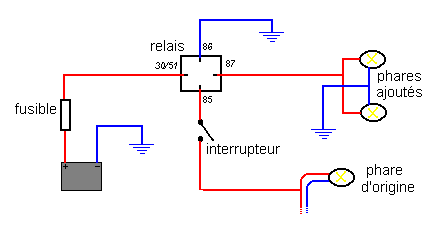

il n'y a pas de risque en rapport avec la batterie ou l'alternateur, mais le faisceau du feu de croisement est dimensionné pour une ampoule de 55w et là tu lui colles 70w de plus.
125w sous 12v, ça fait plus de 10A d’intensité, sur du 1.5² tu es au delà de la "norme" qui est à 6/7A.
Là encore un relais serait le bienvenu Modif faisceau coupure passings en plein phare - Page 2 90029
Au fait tes passings ne sont pas des led ?
Un petit schéma trouvé sur le net
Modif faisceau coupure passings en plein phare - Page 2 Branch11

un relais ça coute 5€ et le montage est facile Modif faisceau coupure passings en plein phare - Page 2 90029
