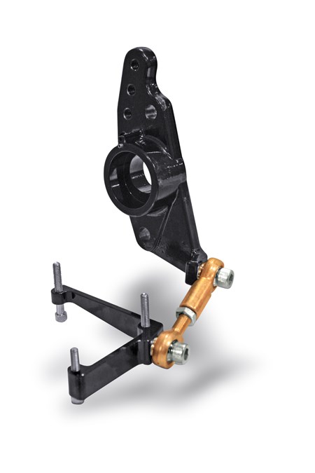

Pour les machines plus récentes, avec le nouveau cadre, il y a çà chez Progressive Suspension
http://www.progressivesuspension.com/product/1484/touring-link
si quelqu'un a déjà testé sur des modèles d'après 2009 et avant 2014... je prends...
J'ai lu sur le forum que le risque de rigidifier à un endroit pouvait induire de fatiguer d'autres pièces...
Mais il est sur qu'avec mon 110ci bientôt en stage 3 ou 4... il faut que j'arrive à trouver une solution pour le chassis qui, après 150km/h me donne des sueurs extrêmement froides... !
