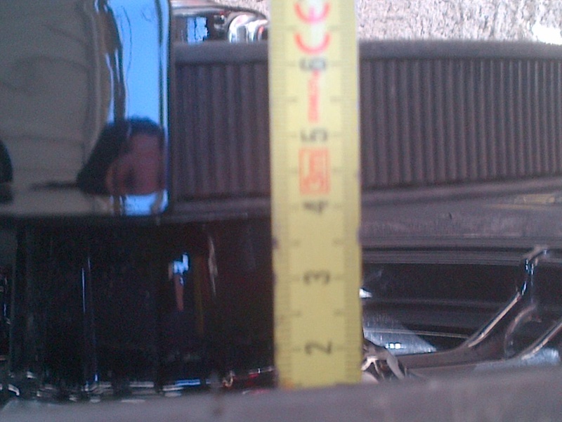

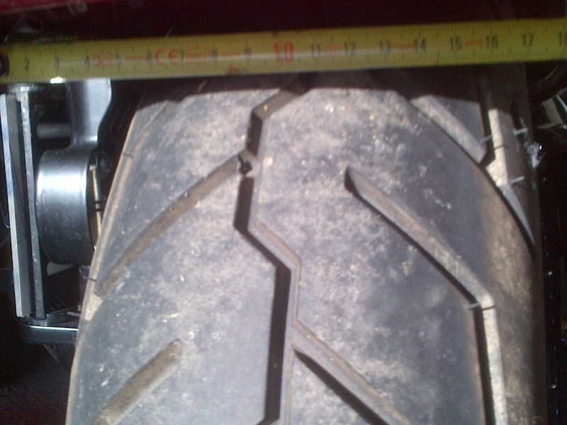

Message par gglarenifle Mer 9 Mar - 10:02
Passage en 180 mm roue arrière forty eight 2016 ???? <a href=Passage en 180 mm roue arrière forty eight 2016 ???? Img-2035" />Passage en 180 mm roue arrière forty eight 2016 ???? <a href=Passage en 180 mm roue arrière forty eight 2016 ???? Img-2029" />Passage en 180 mm roue arrière forty eight 2016 ???? <a href=Passage en 180 mm roue arrière forty eight 2016 ???? Img-2028" />Passage en 180 mm roue arrière forty eight 2016 ???? <a href=Passage en 180 mm roue arrière forty eight 2016 ???? Img-2027" />Passage en 180 mm roue arrière forty eight 2016 ???? <a href=Passage en 180 mm roue arrière forty eight 2016 ???? Img-2026" />Passage en 180 mm roue arrière forty eight 2016 ???? <a href=Passage en 180 mm roue arrière forty eight 2016 ???? Img-2031" />Passage en 180 mm roue arrière forty eight 2016 ???? <a href=Passage en 180 mm roue arrière forty eight 2016 ???? Img-2033" />Passage en 180 mm roue arrière forty eight 2016 ???? <a href=Passage en 180 mm roue arrière forty eight 2016 ???? Img-2030" />Passage en 180 mm roue arrière forty eight 2016 ???? <a href=Passage en 180 mm roue arrière forty eight 2016 ???? Img-2032" />
Bonjour ,
je vous post quelques photos de l'arrière ( garde boue , roue, bras oscillant .
J'ai également pris quelques côtes  dont la largeur de l'entretoise côté poulie ( 40mm),  l'intérieur du BO (245mm) , intérieur garde boue (200mm)
Je trouve le moyeu de jante énorme , vous me direz ce que vous en pensé.
Il doit bien y avoir moyen de faire cette modife !!!!!!!!!!!

Message par Jallie Mer 9 Mar - 11:35
ça va te couter trop cher de changer le bras oscillant
fait avec ce que tu as ...
ou
achete une softail en 200mm
c'est ce qui ira le mieux avec ta config actuelle
ne regarde pas QUE le bras oscillant
c'est surtout la courroie qu"il faut checker dur dur  ( pas question quelle frotte sur le nouveau pneu !!!  si tu as prix trop large ... )

Message par gglarenifle Mer 9 Mar - 11:57
Jallie a écrit:ça va te couter trop cher de changer le bras oscillant
ou
salut ,
je ne veux pas changer le bras oscillant , pour les modèles précédents il n'y avait pas de soucis (remplacement du voile de jante ,pneus )je ne vois pas pourquoi ça ne pourrait pas se faire avec le modèle 2016.
Mais comme personne l'a encore fait ,ils ont tous du mal à se lancer!!!!
