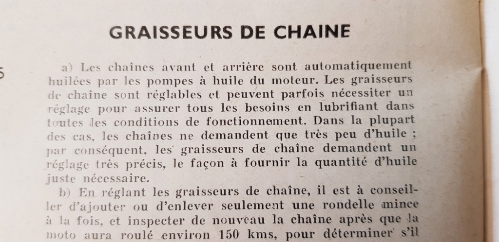

Wesson a écrit:J'ai coupé l'alimentation d'huile a la pompe , et le tuyau que tu vois je l'ai fait descendre le long du carter et coupé en dessous du cadre , le moteur respire toujours et le reste d'huile tombe parterre Ma WL 750 de 1951 - Page 11 169700
Bonjour
Est-ce que le tuyau sert de « reniflard » ?
Question sur le graissage de la transmission secondaire.
Sur la pompe à huile retour réservoir de ma WLC la sortie vers la chaîne a été bouchée ‘photo Graissage 6, repère A). Avez-vous des infos sur le montage d’origine?
Sur vos motos cela existe encore ou avez-vous supprimé ce type graissage?
Merci d'avance et bonnes vacances a toutes et tous
Ma WL 750 de 1951 - Page 11 Graiss10
Ma WL 750 de 1951 - Page 11 Graiss12
Ma WL 750 de 1951 - Page 11 Graiss11
Ma WL 750 de 1951 - Page 11 Graiss13
Ma WL 750 de 1951 - Page 11 Graiss15
Ma WL 750 de 1951 - Page 11 Graiss14

moi, la sortie existe mais elle est bouchée (un boulon dans le tube de sortie) car kit courroie ! mais tout est reversible au cas ou re-montage d'une chaine secondaire.

Si tu monte ton primaire en courroie, il faut obturer le tuyau sinon l'huile coulera sur ta courroie.
Pour le graissage de la transmission secondaire, c'est toi qui voie. L'idéal serait de laisser le circuit en place mais çà salit tout l'arrière.  Perso, je laisse le tube en place mais je rentre un bouchon dedans et j'enlève toutes les rondelles du réglage 'n°9 sur le schéma et je serre la vis n° 11 à fond.
En soit, l'idéal serait de changer la pièce n° 8 par une sans le branchement de lubrification de secondaire ref 682-37.

Le tube , moi je ne le bouche pas car il sert aussi de reniflard pour le moteur (surpression dans le bloc ) , je lui fais faire une déviation hors du carter primaire pour que les vapeurs d'huile tombe au sol , (la vis d'alimentation du graissage sur la pompe est bien sur sans rondelles et serré a fond ) Ma WL 750 de 1951 - Page 11 90029

Il me semble que tu fasse erreur sur le tuyau de graissage du primaire.
Il ne sert pas de reniflard car il se trouve sur le circuit d'arrivée d'huile.  De plus,  toute l'huile remonte dans le réservoir par les 2 circuits de retour (pompe scavenger dessous le moteur et pompe principale sur le côté).
La mise à l'air du moteur pour éviter la surpression d'huile est dessous le moteur côté distribution (ref 543-37 - pipe relief). Pour éviter qu'il n'aspire l'eau, sur les modèles dit 1944, il a été monté la même pièce avec 2 tubes montant jusqu'en haut du cylindre avant.
Voir photo jointe
