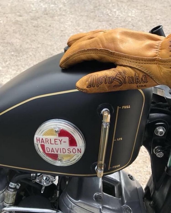

Sinon il y a cette solution
jauge Led Forty eight 2016 Jauge_10
Sans fioriture . . .  jauge Led Forty eight 2016 831254
william25roger
william25roger
Ville et C.P : MATHAY 25700
jauge Led Forty eight 2016 Empty Re: jauge Led Forty eight 2016
Message par TheedgeX Mer 8 Nov - 21:18
la jauge artisanale comme sur la photo je trouve cela très classe
