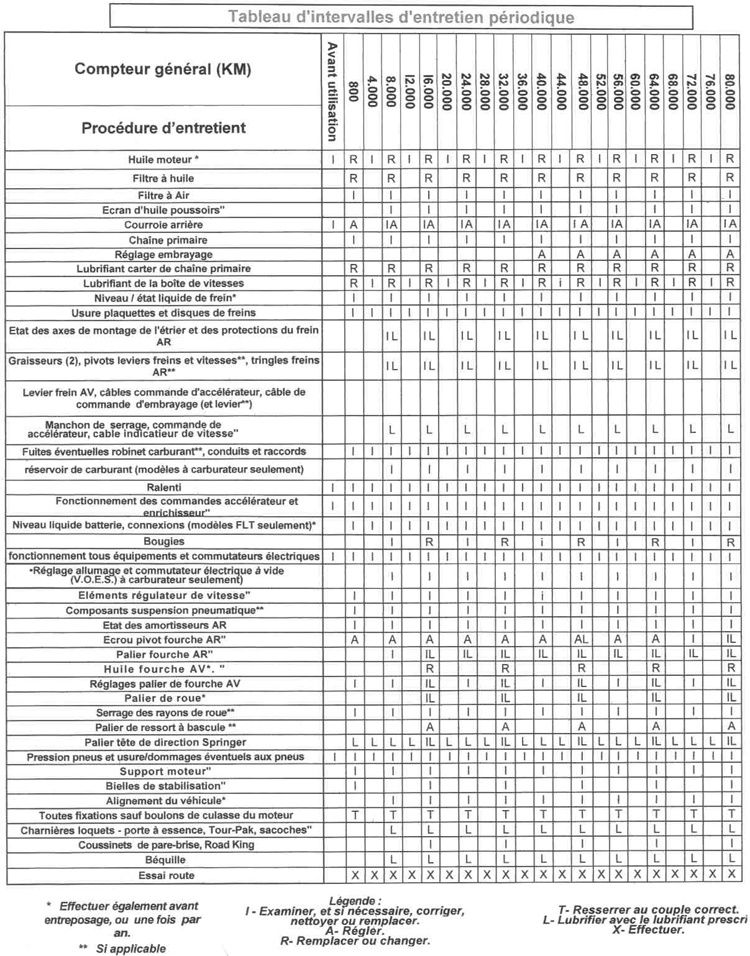

Salut à tous, pour faire des économies, je souhaiterais faire moi-même  la révision des 32000. Pourriez-vous m'indiquer ce qu'il faut que je prenne pour cela ? J'ai essayé de voir dans le fofo si il y avait un sujet là-dessus mais pour le moment rien vu concernant le vrod. D'avance merci

Je dois avoir la liste des points de contrôle à faire par la
je te cherche ça et je te le post

Message par biker59176 le Jeu 30 Juin 2016 - 11:05
filtre 63793-01k
4,5l huile synth 20w50
2 bougies, 10r2a, 27671-01k
révision jeu des soupapes
pièces : 17416-01ka
17418-01k
17666-01k
à faire aussi:
11130k
29439-01
regarde le lien http://partsfinder.onlinemicrofiche.com/ronnies/partsfinder.htm au cas où ...

Message par biker59176 le Jeu 30 Juin 2016 - 12:05
la vidange ça passe, pour le jeu des soupapes ça va être un autre problème

J'ai en fait 2 versions différentes l'une venant de passion road 95 qui me dit qu'il est obligatoire de faire la révision des soupapes et une autre venant d'ATS bastille qui me dit que ça ne l'est pas et que cela dépend de la façon de conduire si je tire sur la bécane comme un bourrin alors oui c'est obligatoire mais si je suis un conducteur ayant une certaine souplesse il me répond que ce n'est pas nécessaire pour les 32000 km. Qu'en pensez-vous ?

Message par biker59176 le Jeu 30 Juin 2016 - 13:06
perso, j'en pense que le contrôle est nécessaire, mon gris n'avait pas d'intérêt à me le demander (gratuité oblige !), il a bien fait puisque j'avais du jeu et je ne suis pas forcément un bourrin au niveau conduite.

Thanhlinh a écrit:J'ai en fait 2 versions différentes l'une venant de passion road 95 qui me dit qu'il est obligatoire de faire la révision des soupapes et une autre venant d'ATS bastille qui me dit que ça ne l'est pas et que cela dépend de la façon de conduire si je tire sur la bécane comme un bourrin alors oui c'est obligatoire mais si je suis un conducteur ayant une certaine souplesse il me répond que ce n'est pas nécessaire pour les 32000 km. Qu'en pensez-vous ?
Ça dépend si ta la souplesse d'un bourin les soupapes, y'a qu'en ouvrant qu'on sait si faut les régler

Tout est dans le poignée c'est vrai
En fait en ouvrant les gaz j'ai vraiment un son bien sourd dû à mon supertrapp V5 mais rien de métallique
