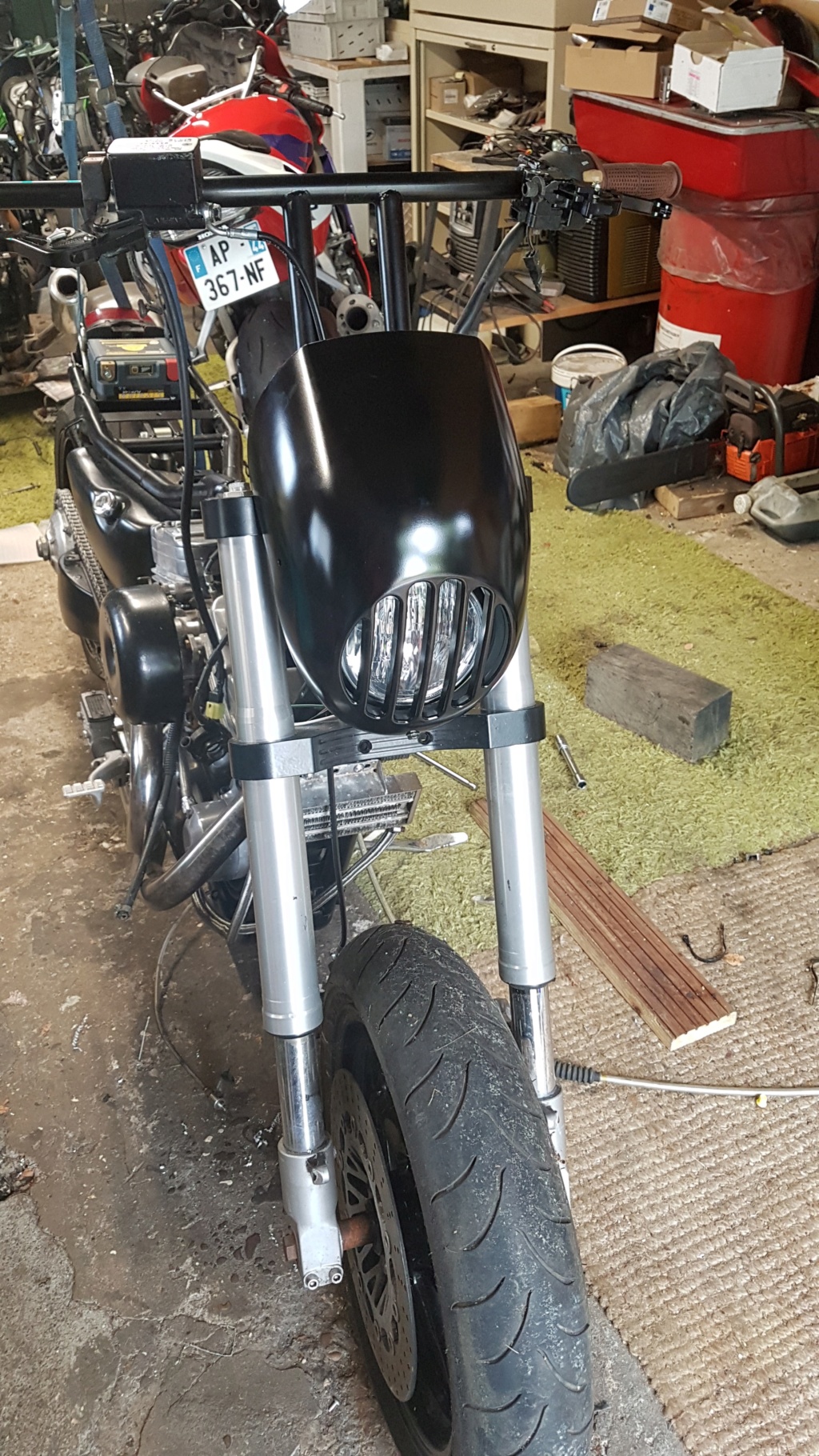

surement mais doucement, ça se remonte.
c'est plus long, j'ai du mal à trouver du temps pour aller chercher les pièces que je commande, le boulot, la maison, monter les pièces et faire face aux imprévus qu'offre ce genre de modification.
Aujourd'hui par chance, j'ai pu monter mes durites de frein.
Pour ce faire j'ai du percer dans le monobras afin de la faire passer à l'interieur de ce dernier (ça fait plus propre)
le tout en trouvant un silent bloc qui va bien, et le tour est joué.
Ensuite attaque du montage de la tête de fourche, fabrication de deux pattes, ça ne parait pas comme ça mais ça prend un peu de temps aussi, puis montage de la tête après réglage.
Et enfin pour finir présentation de l'échappement et pointage avant soudure.

des petites avancées, en attendant qu'elle parte chez un ami (ancien mécano hd à la retraite) qui va s'occuper du cable et de la vidange et du carbu.
(d'ailleurs c'est la 3e personne qui me conseil de troquer mon carbu S&S pour un carbu d'origine.. )
bref les photos, alors le pot est soudé, j'ai monté les clignotants avant, les poignées, installer les etriers et purgé les frein avec les nouvelle durites avia)
j'ai monté la coque arrière pour définir la place des clignotants

merci, et merci, en plus vous avez vu ça ne prend presque pas de temps avec moi
je dois changer le levier d'embrayage, j'avais mis du standard non hd, mais comme je ne suis pas futé à la base, j'étais persuadé que ça allait le faire avec le cable d'embrayage, et bien.........non ça ne le fait pas. Du coup je fouille sur des Buels pour trouver ce qu'il me faut.
Après un passage chez un ami ancien méca hd à la retraite, le bilan est mitigé, il faut que je vire des pièces comme le double allumage qui n'est pas fait pour mon petit moteur. Par contre je peux garder mon carbu S&S, le réglage est délicat mais réalisable et ensuite il va m'expliquer comment le manipuler car c'est assez capricieux.
Nous allons attaquer le faisceau éléctrique et ce n'est pas une mince affaire dessus, il y a des anciens fils d'alarme et je t'en passe...

navré de ne pas avoir pu venir plus tôt pour vous donner des nouvelles...ce projet est d'un compliqué...en résumé, embrouille avec l'ex pote (du coup ) avec qui j'étais en train de monter le sporster, résultat des courses, j'ai récupéré enfin la moto, au pieds de ma barrière un matin, tôt....la pauvre semble avoir passé pas mal de temps à l'extérieur, bref, je suis un peu dégouté. Tout en sachant que je ne suis pas un pro niveau méca, la remettre en route, notamment avec ce circuit électrique va m e prendre du temps
Bref, la voici à ce jour

je vais passer à l'étape suivante, à savoir, vidange complète et remise en route.
Quelques photos de mes maigres exploits (ce sont des exploits pour moi )
j'ai réussi à faire tourner le démarreur en remettant de l'ordre et en nettoyant le circuit électrique.
j'en ai profité pour changer l'intégralité des durites et colliers, et un peu de peinture pour redonner une forme correcte. J'en ai profité pour refaire passer de l'huile dans le circuit car elle n'a pas tourné depuis trop longtemps.
