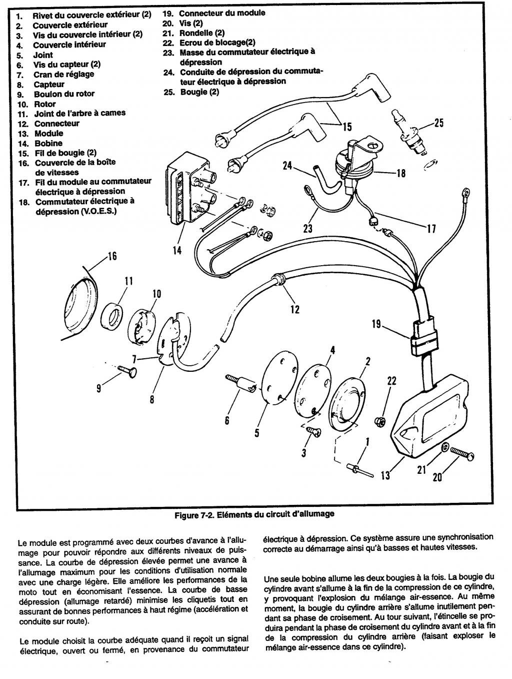

Re: moteur mou sur sporster 883 carbu année 2000
moi je chercherais de ce coté la voes
Salut Rafraf a écrit:moi je chercherais de ce coté la voes
Tes un dieu
Je suis pas chez moi actuellement mais je vais inspecté ce Voes en rentrant mardi. J'ai un doute sur qq chose mais à suivre je préfère être sûr de pas dire de connexes.
Te remercie
Pour les autres merci aussi pour vos messages
Pour mon gris il a 55 ans et c'est un ancien de harley donc il connaît bien le carburant des sportser
Mais bon on est jamais à l'abri d'une erreur
On est pas des machines mais ce Voes est très intéressant
En tout cas merci
Salut wolfmanWolfman a écrit:Tu n'as pas un autre carbu pour essayer ? la mienne ramait sévère aussi quand je l'ai achetée , je lui ai monté un Mikuni HSR 42 , maintenant j'arrive même plus à mettre la poignée à fond , j'arrête à 190 compteur ...
Il est vrai que l'on m'a déjà conseillé d'essayer un mikuni.
Vu que je viens de rentrer de week je vais y jeter un coup d'œil demain et voir si ce fameux système VOES est bien configuré
