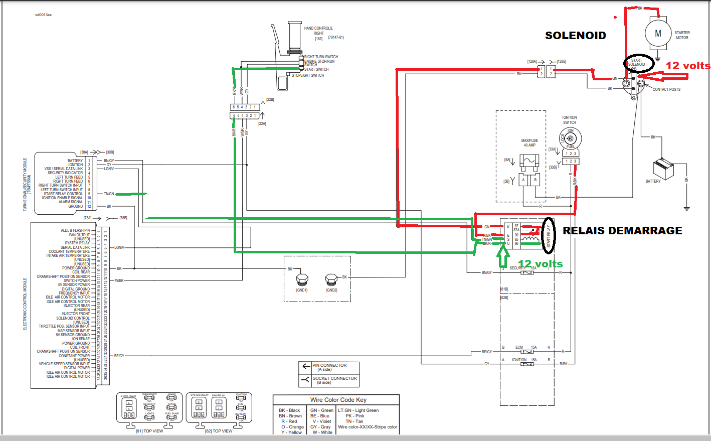

Qu'est ce que c'est que ces bêtises qu'on t'a raconté ?TICOU a écrit:Tu veux dire qu'il y a peut être un contact qui s'use dans le solénoïde (comme des charbons au démarreur) ? sur mon v rod, je dois parfois appuyer 7 ou 8 fois sur le bouton du démarreur pour que ça démarre; je n'ai jamais trouvé la panne. Le démarreur a été démonté et nettoyé par un ami. On me dit que c'est parce que je ne roule pas assez (ce qui est vrai !)
Le démarreur d'un VRod n'a rien à voir avec le démarreur des autres HD.
C'est un modèle à roue libre, comme sur les japy.
Ce qu'on appelle "solénoïd" n'est rien d'autre qu'un contacteur.
Il n'y a pas de lanceur, de fourchette et autres joyeusetés des démarreur HD classiques.
Regarde si le jus arrive bien au relais de démarrage ( fils vert) et au solénoïd (fils rouge) lorsque tu appuies sur le bouton du démarreur.
Je te mets un petit schéma électrique pour t'aider.
Si tu ne comprends pas bien, demande on est là pour t'aider.
Bon courage !

Je n'ai pas accès à la doc du V rod mais en principe il doit se situer sous la selle et il a cette tête là.
Tu dois avoir du 12 volts entre la borne 86 et la masse quand tu appuies sur le bouton de démarrage.

Merci Dreineck, j'avais changé ce start relay en 2015 à 20200km... depuis (7 ans plus tard) je suis à 23100km , c'est dire si je roule !!!Mais je vais vérifier ça et je te dirai !
TICOU- Discoverer
Ville et C.P : ANGLET 64600
Harley-Davidson : V ROD ALU 2002
Date d'inscription : 07/08/2022
Re: solenoid qui claque.
Bon, ben tu avais raison DREINECK, la panne est bien là; un pote est venu cet après midi; on a suivi à la lettre tes tests et le solénoïde est en défaut; lorsqu'on le chunte, ça démarre a chaque coup. Il me faut donc trouver un solénoïde pas trop cher, d'ou mon post du jour !!!!
Merci toi. J'y suis presque !

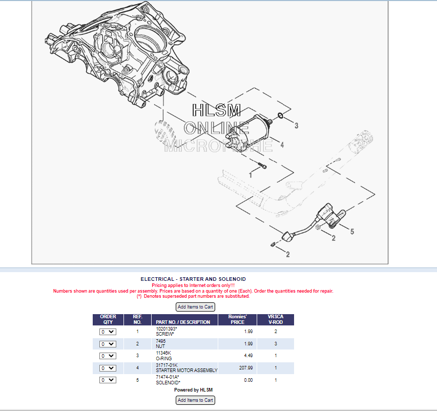

oui, 4 à 6 semaines de délai pour le solénoïde de v rod ! je vais prendre un de sportster, dispo, et l'adapter ça devrait le faire, non ?https://ksmotorcycles.com/pasta21100371-relay-starter-7146373.html
