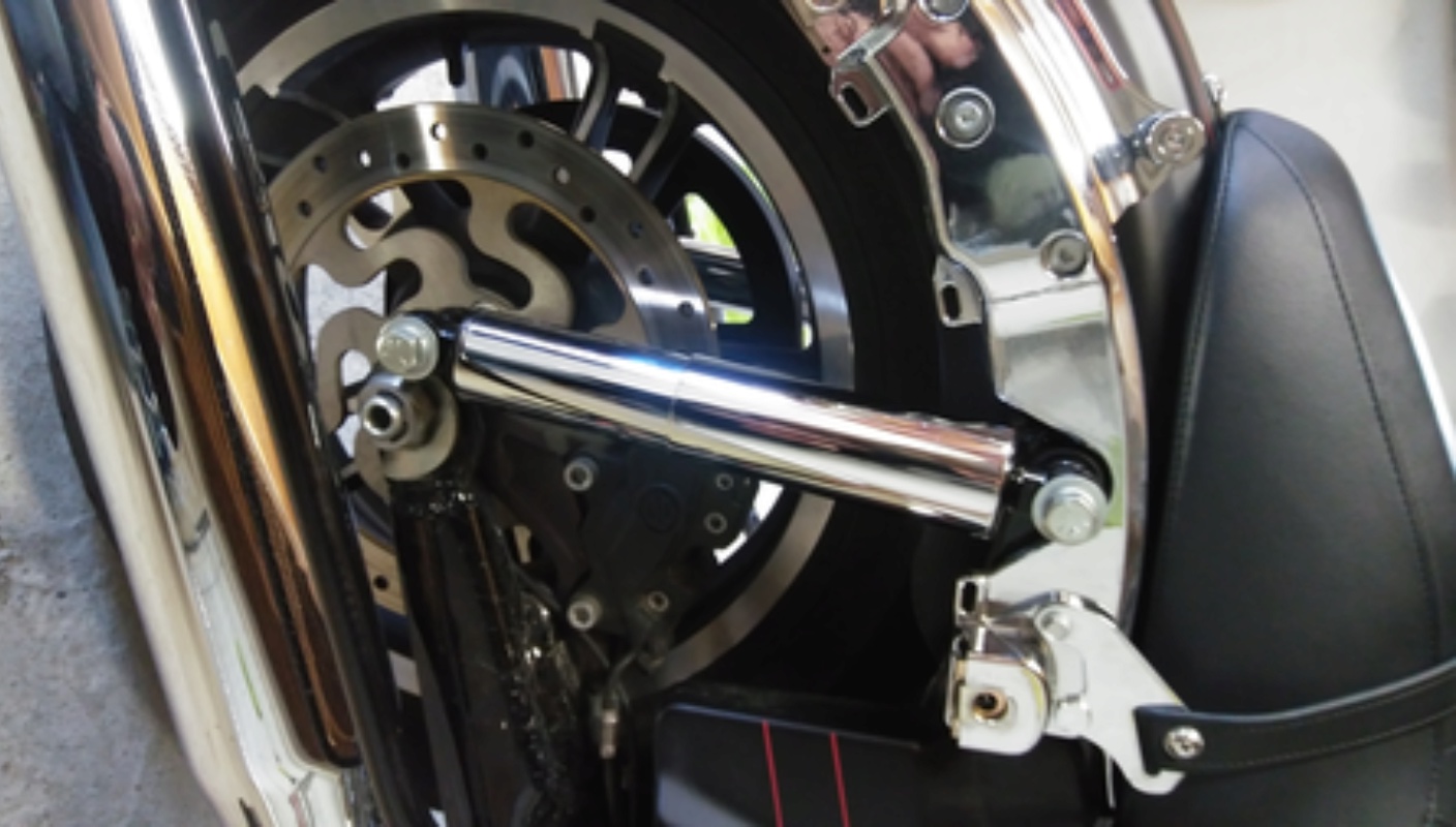

Eh bien finalement montage en fin d'après midi et un petit essai de 10 bornes sur les routes les plus pourries autour de chez moi.
Mon premier ressent : LA BANANE !
Montage : même pas 1 heure, je m'en faisais un monde... j'ai suivi les vidéos à la lettre... nickel
Essais : Fournales les a gonflé à 12b en fonction des indications que je lui avais donné.
Rien à voir avec ceux d'origine, un autre monde, les imperfections de la route on les sent bien sur mais on les subit pas, ni les dos d'ane.. un plaisir, vraiment.
Bien sur il faudra faire un essai plus long et surtout en duo, mais je suis plus que confiant.
Content d'avoir fait un des bons choix possibles
Autre chose, je sais pas si c'est le fait d'avoir remonté un peu la moto (12 à 12,5") mais j'ai l'impression qu'elle me convient mieux en conduite, à vérifier sur plus long parcours

Dommage de caché des beaux amortisseurs comme cela derrière les sacoches, dans mon cas je suis passé de 12 à 13 pouces, cela surprend au début, puis au final je mi suis fait et maintenant j'aurais du mal à redescendre.
Alors bonne route sans les inconvénients de l'origine.
