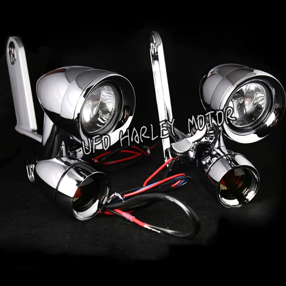

Message par zor73 Dim 12 Nov 2017 - 21:05
Voila le modèle acheté, il ressemble à celui de chez Kuryakyn (c'est peut-être le même).

quelle est l’annee De ta street glide ? Ou electra ? ce modele la est une copy de kuryankin et ne passe pas sur les Rushmore (2014 et +) normalement.
Sais tu démonter ton batwing ? Et ton tableau de bord (au moins le panneau de fourche ?).

Message par Michoubidou Lun 13 Nov 2017 - 9:21
Ben, 2012, c'est marqué dessus Passing lamps - Page 3 14808
Ça ressemble beaucoup à de la pièce harley
regarde ici, les instructions de montage sonts sous l'onglet "More info":
https://www.harley-davidson.com/store/auxiliary-lighting-bracket-kit-pa-11-6981806--1

Message par Laspic78 Lun 13 Nov 2017 - 10:01
Ça peut peut être aider mais c’est pas du Harley, c’est une copie chinoise d’un kuriakyn.
Voici la vidéo de montage :
https://youtu.be/_FxhZibBDCE
Cependant il faudrait que tu mettes des interrupteurs qui ne sont que sur l’electra Et la çà va demander plus de boulot. Sinon t’es antibrouillards vont s’allumer avec ton feu principal ce qui est interdit en France.

Message par zor73 Lun 13 Nov 2017 - 11:41
Je commence à voir l'ampleur du boulot. Je voulais le faire moi-même non pas pour une question d'argent mais simplement pour le plaisir de dire : "c'est moi qui l'ai fait" et m'occuper pendant la longue période hivernale.
Faut que je réfléchisse, mais pour ne pas faire de bêtises  je me demande si je ne vais pas les faire installer par un pro au printemps.

Message par Laspic78 Lun 13 Nov 2017 - 12:02
Tu pourrais donner plus d’explications pour ton problème à nous qui essayons de t’aider.
Regarde la vidéo d’installation, mais si tu veux un switch et que tu n’as pas les bon plug livré par UFO. C’est vrai que ça va être compliqué.
Peux tu me dire ce que t’a livré UFO niveau branchement ?

Message par zor73 Lun 13 Nov 2017 - 13:37
J'ai bien reçu tous les connecteurs. L'ensemble est bien complet mais sans notice.
Je vais regarder de près la vidéo pour me lancer cet hiver (en montagne la coupure moto est longue).
Je pense y arriver, le tout est de se lancer.
 Si je bloque à un moment je reprendrai contact avec photos à l'appui pour une aide.

Message par Laspic78 Lun 13 Nov 2017 - 13:54
Il aussi intéressant de t’aider que de nous expliquer ta réussite sur le forum.
La vidéo semble simple mais ne prend pas en compte un branchement avec les switch de tableau de bord. La difficulté doit être seulement à ce niveau. Dans ton pack as tu un switch ? Sinon il faudra l’acheter chez HD avec peut être une nappe supplémentaire. Le schéma électrique doit être identique avec des passing lamp HD. Tu peux trouver des informations sur le guide technique de ta moto 2012. On le trouve sur un site payant en format numérique (5 euros !).

Message par zor73 Lun 13 Nov 2017 - 14:56
Pas de switch, mais le contacteur AUX est présent au tableau de bord de la SG2012. Je pense que c'est sur lui qu'il faut brancher.
J'ai également trouvé une notice (en anglais) sur le site de Kuryakyn. Je verrai en démontant le batwing.
