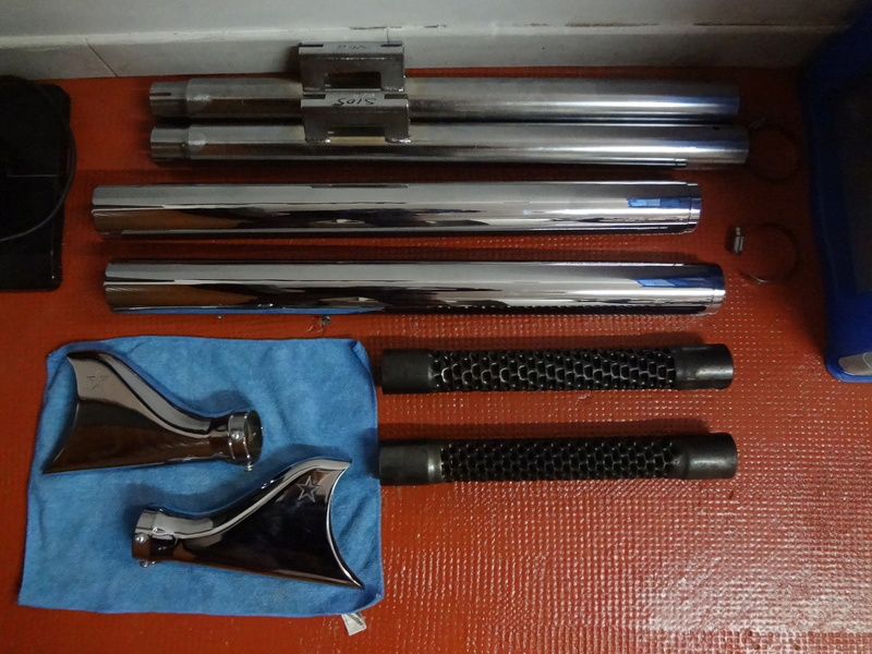

HerveRK a écrit:Je viens de zoomer ta photo Boby 37 , on dirait que les embouts shark se démontent ?
Salut Hervé , voila ....tout se démonte !! Echappement Freedom Performance...Très très Bruyant ?! - Page 2 90029
Je vais finalement acheter les "quiet baffles" chez mon ami Big Jack ...168 € , même tarif que KS Motorcycles (contre 270 € en
concess...Echappement Freedom Performance...Très très Bruyant ?! - Page 2 800810 )

Message par HerveRK Dim 2 Oct 2016 - 19:53
Eh merci boby , super la tof tout démonté 👍 , on se rend bien compte 👍 ( j'espère quand même que tu ne l'as pas fait exprès pour moi 😃)
J'avais les meme chicanes dans mes pots actuels et je les ai virées çar pàs assez de musique mais du coup , après enlevage .... beaucoup trop de musique 😂😂 bin forcément c'était vide 😜😜 donc j'en ai mis d'autre avec de la laine de roche ..un grand Classic !!!
Mais j'ai récemment découvert grâce à vous le style Chicanos que j'ai adoré de suite vu que mon RK , sans le savoir , tendait déjà dans ce style ( je l'est acheté comme ça ce printemps ) donc les FREEDOM sont la continuité de ce style 👍👍👍

Message par boby 37 Dim 2 Oct 2016 - 20:07
En fait j'ai tout démonté pour pouvoir retirer les "chicanes" ....pot à la verticale sur une cale de bois et tube métal à l'intérieur pour
 décoller et chasser les chicanes qui ne sont d'ailleurs pas des chicanes mais des tubes anti-retours donc avec ou sans ...pas grosse
 différence...
Donc, avec les vraies chicanes "quiet baffles" là je vais enfin être (à peu près) en règle ...enfin disons un peu plus discret Echappement Freedom Performance...Très très Bruyant ?! - Page 2 312952

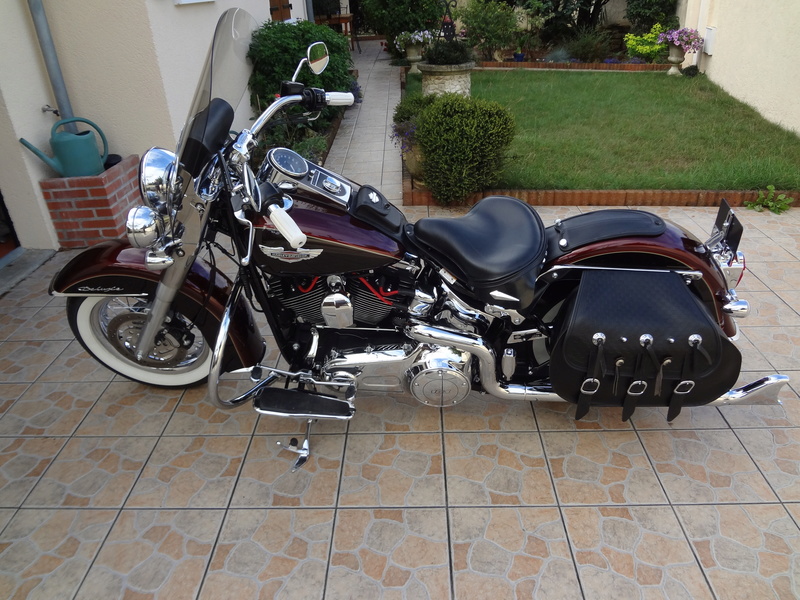

Message par boby 37 Mer 5 Oct 2016 - 18:13
Non, c'est 36" mais sur la photo on a l'impression que c'est plus court ...Donc, j'ai fait d'autres photos comme ça vous verrez mieux Echappement Freedom Performance...Très très Bruyant ?! - Page 2 90029

Message par Looky Mer 5 Oct 2016 - 18:52
Et 32, ça fait ça :
Echappement Freedom Performance...Très très Bruyant ?! - Page 2 2016-016
Echappement Freedom Performance...Très très Bruyant ?! - Page 2 2016-014
Echappement Freedom Performance...Très très Bruyant ?! - Page 2 2016-012

Message par boby 37 Mer 5 Oct 2016 - 18:58
Voila ....exactement Echappement Freedom Performance...Très très Bruyant ?! - Page 2 919984

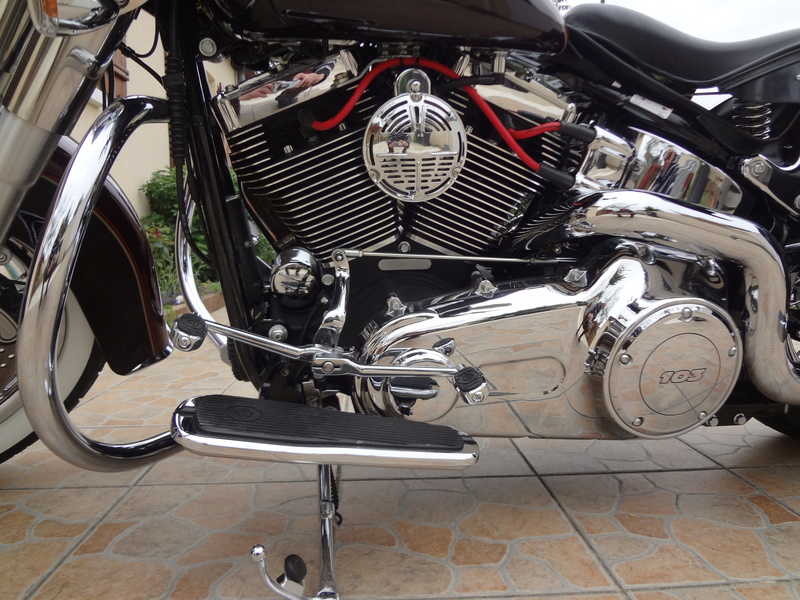

Message par boby 37 Sam 8 Oct 2016 - 14:30
Bon, alors les "quiet baffles" c'est fait ....montés ce matin !
Résultat : moins de bruit mais ....joli bruit plus du tout "métallique/casserole" , beaucoup plus grave et mélodieux !!
Egalement moins de pétarades mais par contre on sent la carto un peu dans les choux ...le ralenti est remonté à 950 tr/mn  Echappement Freedom Performance...Très très Bruyant ?! - Page 2 8536
contre 860 / 880 tr/mn sans les quiet baffles !  Moins de puissance à bas régime ..... Echappement Freedom Performance...Très très Bruyant ?! - Page 2 8536 carto à refaire ... Echappement Freedom Performance...Très très Bruyant ?! - Page 2 443262
Bilan.... (à part la cartographie à refaire) , très satisfait du résultat !
J'en ai profité également (vu que j'étais chez l'ami Big Jack ...) pour acheter un klaxon "vintage" qui lui va comme un gant !!
AVANT:
Echappement Freedom Performance...Très très Bruyant ?! - Page 2 Dsc04170
APRES :
Echappement Freedom Performance...Très très Bruyant ?! - Page 2 Dsc04171
Echappement Freedom Performance...Très très Bruyant ?! - Page 2 Dsc04172
