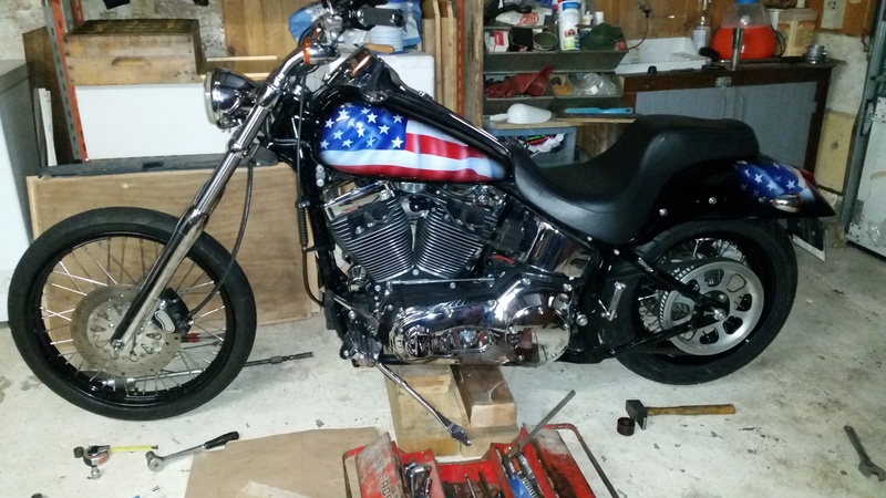

Voila mon deuce en cours de preparation;
C est un 1450 de 2001 a carbu qui a 16.000kms.
Il a un kit moteur 1550 screamin eagle avec les arbres a cames qui vont bien, un kit dynojet pour le carbu, la bobine et le cdi screamin.

Je suis entrain de modifié la partie cycle en adaptant des jantes de dyna wild glide de 2013 et plus tard je vais m attaqué au garde boue arriere...
Je verrai pour la selle les dolution que j aurai car je roule tres souvent en duo donc pas evident ☺
Voila le softail avec les roue posé fraichement se soir 😉
Il a fallut posé des roulement en 3/4 et refaire des entretoises interieur et exterieur au tour pour recentrer les roues.mon softail deuce en prepa 20161011

Entre temps j ai posé un reservoire avec deco ( et le surelever de l avant de 3.5cm par la meme occasion ).
j ai aussi supprimé le garde boue AV et fait un rigidificateur provisoire, avec deux ou trois pieces chromé 😉
Sa commence a ressembler a ce que j aime 😉

Message par bob2469 Lun 31 Oct 2016 - 20:42
mon softail deuce en prepa 20161013
mon softail deuce en prepa 20161014
mon softail deuce en prepa 20161015
bob2469
bob2469
Son Age : 38
Ville et C.P : lyon 69001
Harley-Davidson : softail
Date d'inscription : 16/09/2016
mon softail deuce en prepa Empty Re: mon softail deuce en prepa
Message par bob2469 Lun 31 Oct 2016 - 20:47
Se soir la tole de rebouchage du phare est soudé et le mastic posé, demain ponçage et reprise au mastic de finition...
Por le phare je vais mettre celui des street bob d origine a leds  pour le coté retro 😊
J ai hate de posé tout ça 😉
Bonne soirée a tous
