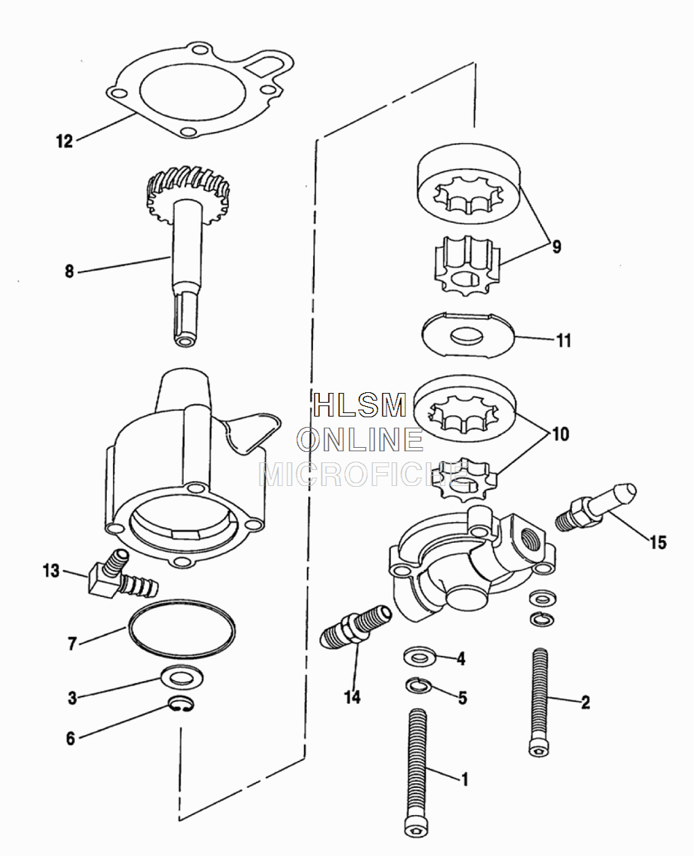

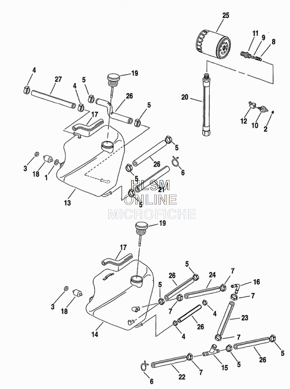

Bonsoir tout le monde, j'ai changé les durites d'huile sur ma sport , arrivé au moment de rebranché j'avais le doute .
Qui peut me confirmer l'entrée et la sortie de la pompe à huile d'un sportster de 93 ? Pour moi celle qui est droite et l'entrée est au milieu c'elle qui est coudé et la sortie ? Merci de m'éclairer .

si ca peut t aider voila
raf- Full Member
Ville et C.P : flemalle
Re: Branchement durite pompe à huile
celui de la pompe
raf- Full Member
