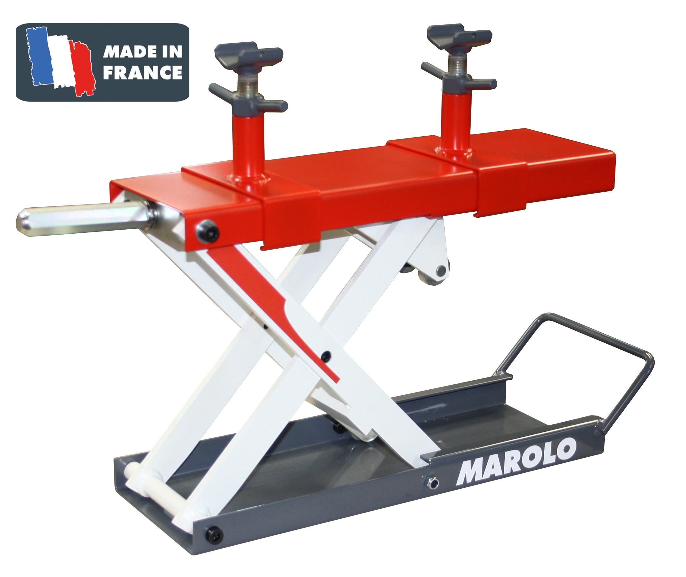

pour les dyna le mieux c est ca ou même genre
raf- Full Member
Ville et C.P : flemalle
Re: Problème de levage de mon Low Rider
VIZIR : changer les roues ou retirer la fourche? Je suis tout juste capable de changer un rétro, et encore, avec un notice pour débile profond!
RAF : J'avais pensé à ce modèle mais les roulettes me laissent à penser que je pourrais faire un demi tour dans le garage pour entrer et sortir en marche avant; ça monte très très légèrement pour aller dans ma remise, suffisamment en tous cas pour avoir de terribles difficultés à pousser vers l'arrière. On croit éviter un inconvénient, pour un autre...
reinhart- Newbie
Ville et C.P : Arthezé 72270
Harley-Davidson : Dyna Low Rider
Date d'inscription : 20/10/2016
raf a écrit:pour les dyna le mieux c est ca ou même genre
ça pour l'avant et tu peux combiné aussi avec un simple cric bagnole pour lever l'arrière.
