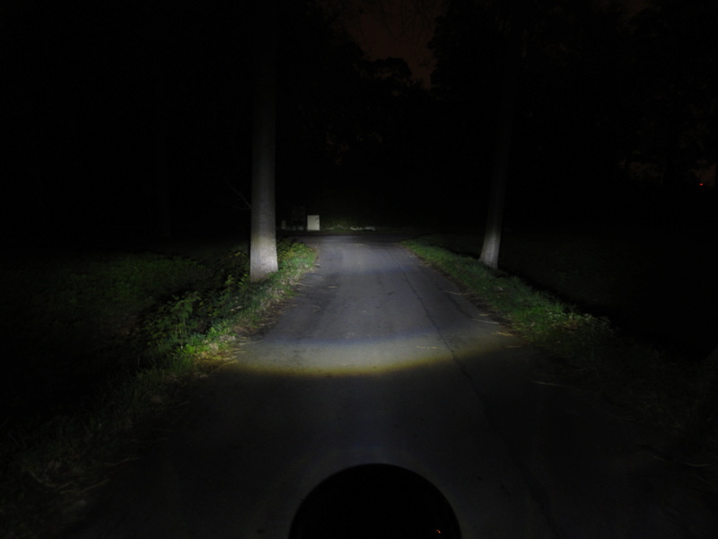

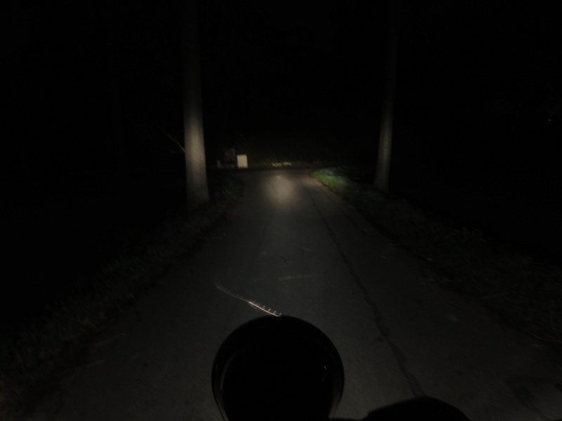

j'ai installé un modele  acheté sur ebay sur ma cross bones, donc 5 1/4 , petit cuvelage.
Le 1er montage, simple sur le principe : on enlève la vis du cerclage, on débranche l'ancien, on mets le nouveau (sans la veilleuse, j'ai mis du chaterton sur la fiche libre) et on referme.
Mais ya peu de place, j'ai du forcer pour refermer le tout, et j'ai (sans le savoir) coincé le fil du plein phare .
à la 1ere utilisation de nuit, quand j'ai voulu mettre plein phare (alors que je l'avait testé chez moi) , ca a fait court jus, et sauté les plomb.
L'inconvénient, c'est que les codes sont sur le meme fusible. je me suis retrouvé sans phare, sans code, sans veilleuse en pleine campagne pas éclairée Phare DAYMAKER et Softail - Page 2 860377
et ben conduire dans le noir  c'est pas top, surtout quand une voiture vient en face et qu'elle me voit pas, j'ai roulé en warning pour revenir à bon port.
Ensuite, je l'ai réinstallé en protégeant les cables, en faisant très très attention où passent les fils, et pour l'instant ca va, ca rentre, tout juste, mais ca rentre .  mais faut bien placer le tout pour que les fils se coincent pas.
Mais je confirme, ca n'a plus rien a voir avec l'éclairage d'origine. Voir les 2 photos ci dessous  faites avec les même réglage de l'appareil photo avant et après  en plein phare tout les 2.
j'ai ce modèle la
Phare DAYMAKER et Softail - Page 2 Dsc06310
AVANT
 Phare DAYMAKER et Softail - Page 2 2a_ava10
APRES
Phare DAYMAKER et Softail - Page 2 2b_apr10

effectivement...niveau éclairage y'a pas à redire... mais mon interrogation porte surtout sur les "résistances antiflicker" qu'il faut ou pas installer???  oui ou non  ????
