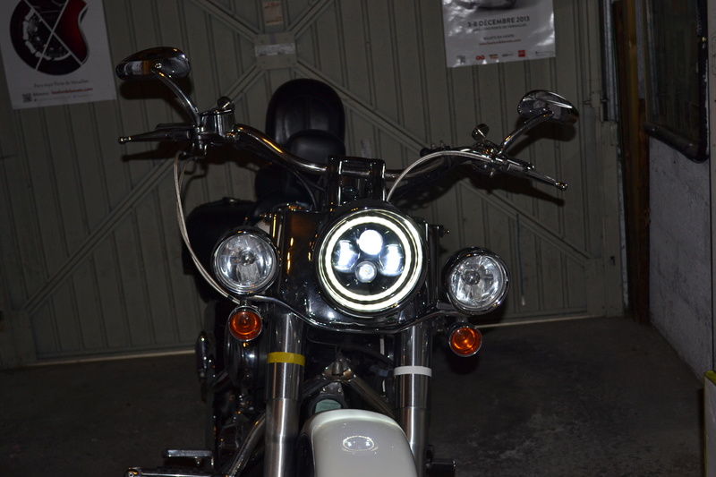

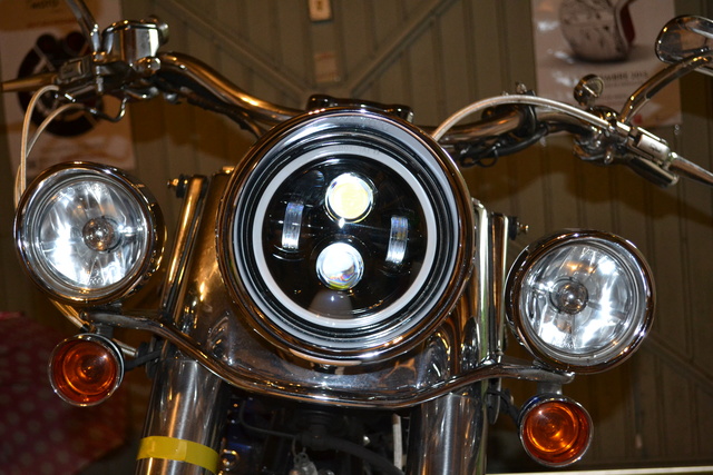

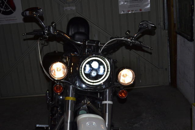

hello,
j'ai fais la conversion du phare d'origine vers un phare à LED model trouver sur ebay :)
7" Motorbike Projecteur Daymaker LED Ange Oeil DRL Phare Feux Avant Pour Harley
54,99 EUR par PayPal
il a bien la veilleuse
Model de la moto Softail DELUXE 2006
voici quelles que PHOTO
1 PHARE ÉTEINT
2- VEILLEUSE UNIQUEMENT
3 POSITION CODE
4 POSITION CODE + PASSING
5- POSITION PHARE
Par contre j'ai l'impression que les passing restent allumés quand je passe en Phare route s'ils étaient actifs en position code

Le mien a l'air de fonctionner , pas de buée ni de lumière rouge sur la console ...... je roule avec depuis de bébut de la semaine , donc à suivre ....
onlytbou- Interested
Ville et C.P : 92210
Harley-Davidson : SOFTAIL DELUXE 2006 Depuis
Date d'inscription : 11/06/2010
Re: Phare DAYMAKER et Softail
onlytbou a écrit:Le mien a l'air de fonctionner , pas de buée ni de lumière rouge sur la console ...... je roule avec depus de béut de la semaine , donc à suivre ....![]()
je préscise la lumière rouge n'est pas du tuot apparu tout de suite, ni même lors des premiers "passages" en plein phare ....j'ai laisser longtemps (enfin qq minutes) le feu en plein phare puis suis revenue en code...et c'est quand j'ai repassé en plein phare que la loupiote c'est allumé...

bon bein j'ai contacté le vendeur et remis mon phare d'origine.....
la loupiote rouge ne s'allume que lorsque le phare à led est chaud.... au démarrage j'ai testé plusieurs fois le passage de low / high et pas de loupiote...
après 30 mn de route j'ai fais en passage en plein phare et là, la loupiote rouge est apparu, et reste quand on revient en code... il faut éteindre la moto pour la faire disparaître.... au redémarrage elle ne réapparaît que lorsque on passe en plein phare..donc c'est à ce niveau dans le phare (circuit led ???) que y'a un pépin j'imagine....
bref j'attend un retour du vendeur.... mais je sens le retour a l'envoyeur.... faut que je me renseigne sur le prix (port...) maintenant.... bref..... j'avais hésiter longtemps avant de faire cet achat.... c'est con car le feux avait vraiment de la gueule.... surtout avec le Halo ring....

onlytbou a écrit:![]()
DB 56- tu n'es pas très encourageant sur ce coup
Désolé...mais je partage mon expérience.... peut être que j'ai eu un modèle defectueux.... mais le vendeur n'a pas répondu à mes dernier messages.....
moi maintenant je vais essayer de récupérer qq billes sachant que réexpédier le phare au pays du soleil levant n'est pas donné...bref..... on va voir... si j'arrive au bout de cette péripétie...
