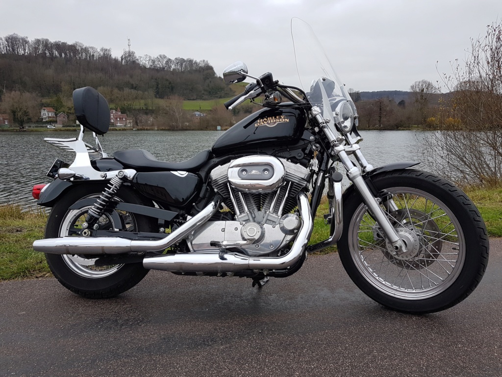

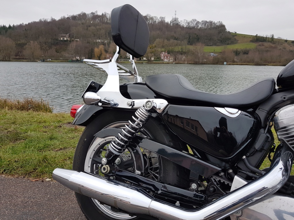

Message par yaakov Dim 12 Jan 2020 - 22:12
amortisseurs shock factory pour sportster - Page 4 Amorti10
yaakov
yaakov
Ville et C.P : Shomriya 85336 .Israel
Harley-Davidson : 883 C 2005
Date d'inscription : 22/01/2017
amortisseurs shock factory pour sportster - Page 4 Empty Re: amortisseurs shock factory pour sportster
Message par yaakov Dim 12 Jan 2020 - 22:13
'ai fais 90km ce matin
j'avais l'impression de
rouler sur un tapis roulant
pas eu mal de dos après
et excellente tenue de route même dans les virage et ronds points
vraiment du bon matériel
je ne comprends vraiment pas pourquoi la maison mère Harley ne fait pas quelque chose pour ses amortisseurs
parait il que les nouveau modèles sont équipés de meilleurs

j'ai opte pour la version longue 12"5
