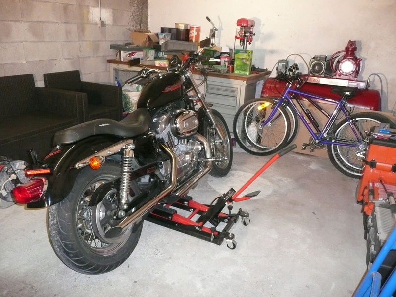

Ca y est, après avoir fait de la place au fond de mon garage et acheté mon lève moto, je vais donc pouvoir commencer les travaux d'entretien et de personnalisation.
Mon 883 de 2004 est en chantier P1140718
La moto est en position garage
Mon 883 de 2004 est en chantier P1140719
Le lève moto est en place pour démarrer les travaux.
