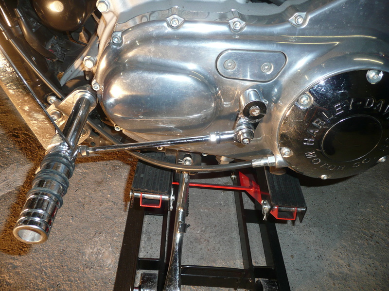

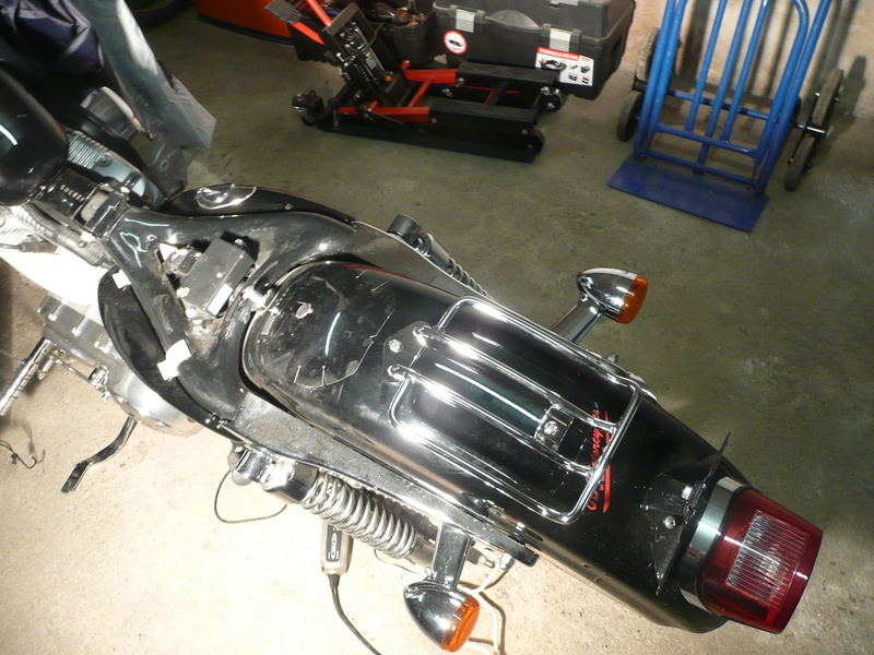

Bon ça ne m'a pas pris longtemps à régler ce petit problème.
Mon 883 de 2004 est en chantier - Page 2 P1140813
Surtout que j'ai utilisé mon lève moto ce qui m'a permis de travailler assis sur un tabouret et ne pas être à quatre pattes au sol, c'est vraiment un plus . . .
Mon 883 de 2004 est en chantier - Page 2 P1140812
J'ai enlever la vis que j'ai nettoyée avec une brosse métallique car le filetage était vraiment encrassé.
Au remontage j'ai pu revisser sans forcer et je ne peux plus le tirer donc tout baigne, demain un peu de frein filet (j'en ai plus en stock) et le tour sera joué.

J'ai présenté la ligne stock sur la moto pour voir et tout est bon, il ne reste plus qu'à fixer.

Message par william25roger Mer 28 Déc 2016 - 11:56
Ce matin j'ai démonté mes 2 reposes pieds passager que je vais garder de côté on sait jamais, la suite va venir mais il me manque de l'outillage que je me suis empressé de commander ce matin pour pouvoir remonter mon échappement.
