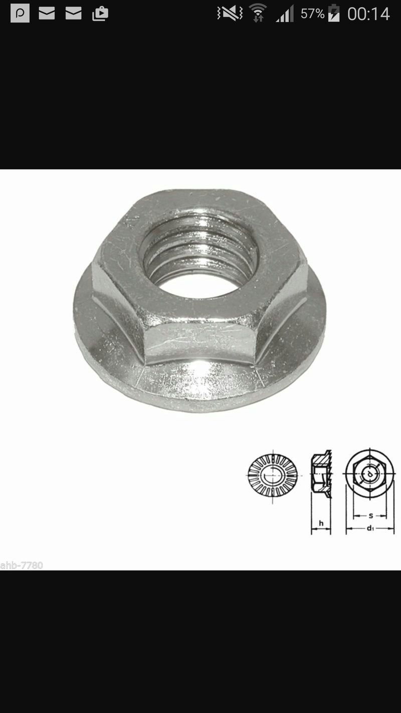

Salut Caracal, j'ai eu également un problème de goujon cassé et sur lequel j'ai passé trois extracteurs avant de trouver une solution ou plutôt une association de solution, si ça peut t'aider bien que j'ai l'impression que tu te débrouilles très bien tout seul, en tout cas, ce qui m'avait aidé c'est le traitement suivant, chauffe légère du goujon, wd40 et surtout je pense le fait d'avoir monter l'extracteur sur la visseuse qui a une position "déblocage", elle donne des coups réguliers et avec beaucoup de patience sa a débloqué mon gourou. Mais bon tout les cas sont spécifique.
Bon courage à toi et bravo pour ton taf
Chrisdu26- Full Member
Ville et C.P : Valence 26000
Re: Le puzzle de caracal
Chrisdu26 a écrit:Salut Caracal, j'ai eu également un problème de goujon cassé et sur lequel j'ai passé trois extracteurs avant de trouver une solution ou plutôt une association de solution, si ça peut t'aider bien que j'ai l'impression que tu te débrouilles très bien tout seul, en tout cas, ce qui m'avait aidé c'est le traitement suivant, chauffe légère du goujon, wd40 et surtout je pense le fait d'avoir monter l'extracteur sur la visseuse qui a une position "déblocage", elle donne des coups réguliers et avec beaucoup de patience sa a débloqué mon gourou. Mais bon tout les cas sont spécifique.
Salut chrisdu26 ! C'est pas bête du tout comme technique ! Merci pour le coup de main ! Demain j'irai m'en chercher un et je testerai ça dans la foulée ! Je me débrouille pas trop mal mais pour moi tout conseil est bon à prendre surtout les conseilles de ceux qui sont déjà passé par là !

ensuite si c'est possible ; il y a la solution perçage et filet raporté ...

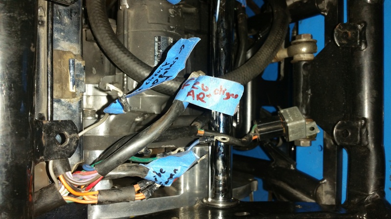

Toujours dans attente des fameuse pièces je suis passé à la partie que j'aime le moins c'est à dire ... le faisceau ! Jvous jure j'aime pas ça mais bon... quand faut y aller !
J'ai du déposer le bac à huile pour faire passer les câble de chaque côté ! J'avoue que maintenant qu'il est posé je vois un peut plus clair ! Bon j'ai toujours des câbles qui me pose une grande énigme quand à leur utilité ! Au milieu j'ai un paquet de fil avec des oeillets et qui si je ne me plante pas correspondrait au contacteur qui normalement est sur la console du réservoir ! Mais à l'arrière c'est un grand mistère !!! J'ai le relais ça c'était facile mdr le câble de la boîte ça aussi c'était simple ainsi que les 2 fil du capteur de frein arrière ! Mais le reste si vous avez des info je prend volontiers ! J'ai des câbles qui arrive du neiman, arrive à l'oeillet et reparte sur le boîtier d'allumage ou autre part voir même nul part ? ?? ! Je mettrai la photo juste après !

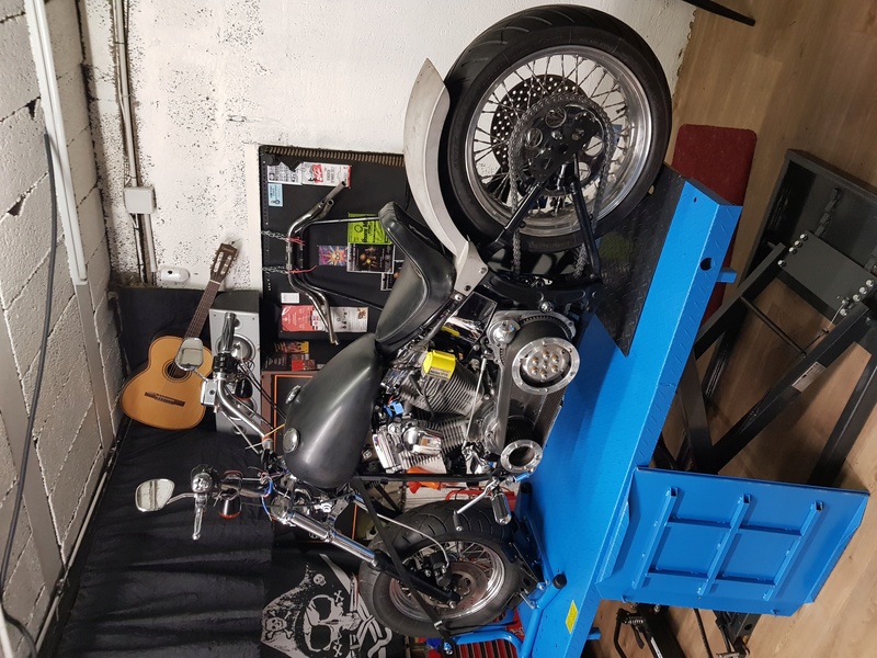

Juste avant de partir pour le meeting madame est venu voir et essayer sa monture ! Problème pour le guidon ! Ça ne lui vas pas ! Elle n'est à l'aise car trop loin des commandes ! Je vais testé avec un guidon de fat pour voir si ça irai mieux ! Merci à Steel boy pour son guidon ! Si celui-là convenait ça serai top si non... aille encore un troue au budget ! Autre problème la selle ! Elle n'est pas assez basse pour elle ! Donc j'ai 2 solution ! Soit je me sert de l'origine et je la travail soit je trouve une selle plate et je me demerde à la poser tout en cachant bien ce qu'il y a dessous ! C'est à dire batterie et boîtier allumage ! Ça on verra un peut plus tard !
La je planche sur la pose de son compteur qu'on a réussi à dégoté cet hiver à St Étienne lors d'une bourse ! Je ne peut pas le mettre sous le réservoir car il est trop gros et ça ferai moche donc il sera devant sur les riser (si vous avez des idée je prend aussi ) ! Je pense faire une plaque qui servira à le fixer mais aussi à y intégrer les voyant ! Ça peut toujours servir sait on jamais ! J'ai commandé sa nouvelle chaîne ainsi que les bonnes entretoises pour finaliser la roue arrière ! Entre temps je suis à fond dans les dernier fil du faisceau qu'il me reste à brancher ! Si vous avez une idée pour les fil je prend aussi !
