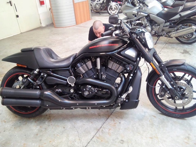

Je vais vous faire partager les modifications hivernal que je vais réaliser sur mon night rod special de 2012.
Voici déjà la bête au moment de l'achat :
Night rod Vraiment special Origin12
Night rod Vraiment special Origin13
Je l'ai acheté en sachant que j'allais changer l'airbox et le garde boue arrière.

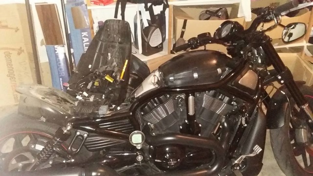

On démonte :
Night rod Vraiment special 14600910

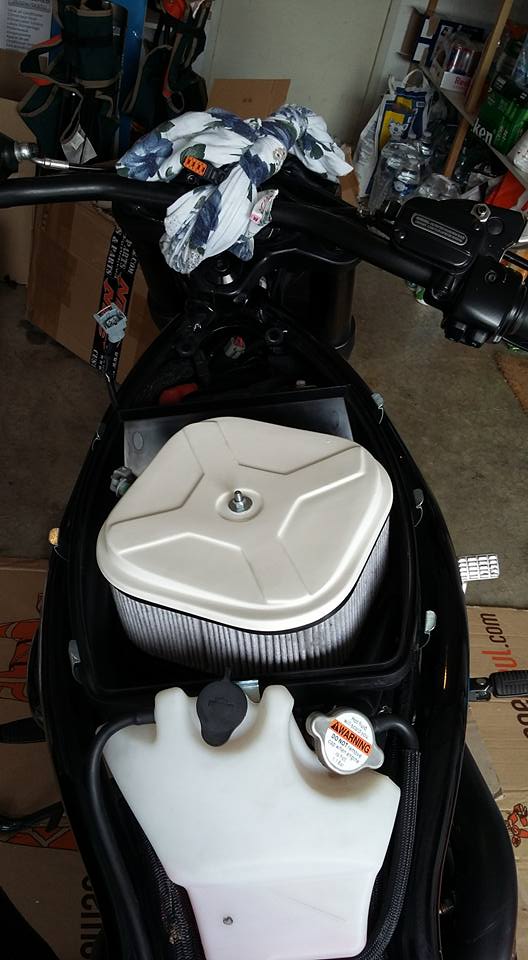

Puis on place l'airbox à blanc pour voir si ça passe :
Night rod Vraiment special 15135810
Night rod Vraiment special 15193710
Night rod Vraiment special 15202510
Night rod Vraiment special 15085410
L'arrière se ferra lorsque j'aurai un lève moto, car je vais devoir démonter les amortisseurs.

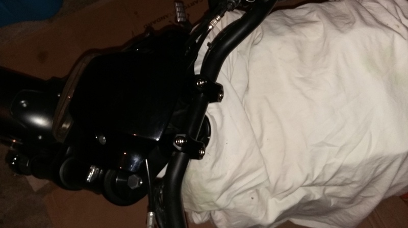

Deuxième jour, première merde. Ce matin je me suis dit tient je vais faire mes petits changements en attendant de pouvoir retirer le support de garde boue. Résultat : impossible de dévisser le riser d'origine, aucune clé n'y passe. Petites photos pour illustrer :
Night rod Vraiment special 20161112
Night rod Vraiment special 20161111
J'ai plus qu'à attendre le lève moto.

Message par Fifou Ven 25 Nov 2016 - 14:01
dardagnan a écrit:Avec une douille tu dois pouvoir l attrapper ?
Non, elle ne passe pas, le barillet gêne. Une douille plus petite passe, mais la visse ne rentre pas dans celle ci lol
Fifou
Fifou
Masculin Son Age : 34
Night rod Vraiment special Empty Re: Night rod Vraiment special
Message par garfield91 Ven 25 Nov 2016 - 14:17
Le barillet lui il est fixé comment ? Tu peux pas le bouger ?
garfield91
garfield91
Ville et C.P : rambouillet 78
Message par v-raf Ven 25 Nov 2016 - 17:02
en passant par l'avant en démontant le phare????
v-raf
v-raf
Message par Fifou Ven 25 Nov 2016 - 17:08
v-raf a écrit:en passant par l'avant en démontant le phare????
@garfield : j'ai l'impression qu'il est soudé au cadre.
@v-raf : J'ai essayé, et non plus. Je vais démonter le te de fourche du coup
Fifou
Fifou
Message par v-raf Ven 25 Nov 2016 - 17:46
Yes je viens de rentrer du boulot et j'ai ete voir. c'est la meme merde sur le muscle!
v-raf
v-raf
Message par Mpower238 Ven 25 Nov 2016 - 18:17
tu tourne legerement le guidon, il y a un moment ou la douille passe.Juste mais ca passe ;)
Mpower238
Mpower238
Message par Fifou Ven 25 Nov 2016 - 19:52
Mpower238 a écrit:tu tourne legerement le guidon, il y a un moment ou la douille passe.Juste mais ca passe ;)
Direct quand j'ai vu ton message j'ai été tester.
Suspense...
Encore....
Voilà!
Night rod Vraiment special 20161114
Night rod Vraiment special 20161113
Désolé pour les photos mais il n'y a plus la lumière du jour, je suis en live là ^^.
En tout cas merci beaucoup Mpower238, en effet ça passe juste. Avec une clé à pipe j'y serais encore.
