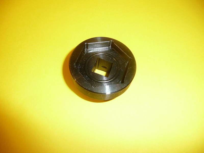

Bon j'ai commandé mon huile hier et j'attends ma douille de 1"3/8 pour démonter les 2 capuchons. Entre temps j'ai relu la notice et je me suis attardé sur les remarques écrite en italique
Dans mon cas je ne démonte pas la fourche donc dois-je prendre en considération le dosage en ml ou la mesure en mm ?
C'est pas très explicite leur manuel.
Mon 883 est sur le lève moto donc les roues ne touchent pas le sol et le changement d'huile sera réalisé dans cette configuration.

J'ai reçu ce matin ma douille acheté chez Biker's store
Je suis étonné car elle est particulière et est en fait adapté pour démonter le capuchon de la fourche avec un joint au fond de la douille pour éviter de rayer le chrome.
J'attend pour début de semaine prochaine mon huile Screaming Eagles mais j'ai vu que je vais devoir démonter le guidon pour faire cette opération.

Re: ressorts de fourche
Super ça avec le joint tu protègeras le chrome.

Petite astuce pour ceux qui n'ont pas la douille avec le joint au fond: prendre un petit bout de sac plastique que l'on coiffe sur la vis avant de passer la clef dessus...et on n'abime plus rien! Bon c'est connu je pense
enix250- Full Member
- Son Age : 51
Ville et C.P : 30250
Harley-Davidson : 883 custom
Eh mais ok c'est connu , mais faut y penser ! C'est tellement simple que souvent on oublie
