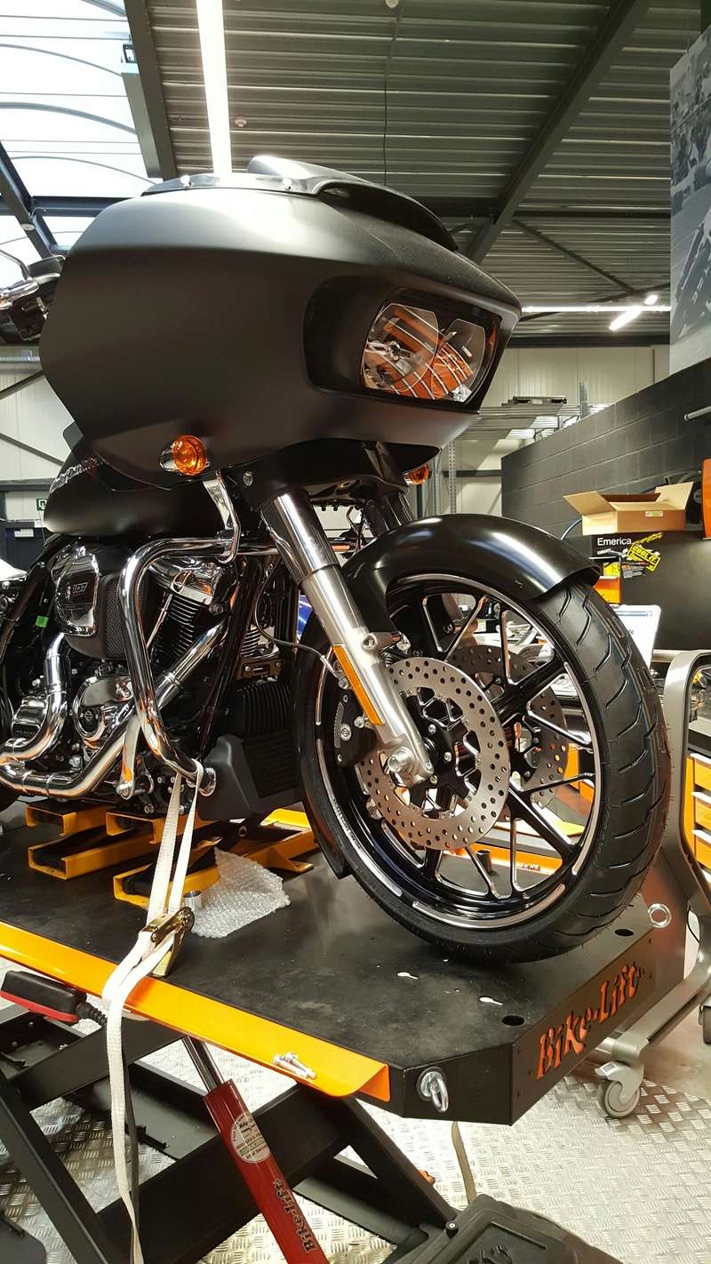

Message par Le Ghile le Jeu 2 Fév 2017 - 9:10
On a juste fait un essai de montage pour ajuster le garde-boue (Klockwerks) avec la jante de 21 (RSD). Ensuite, on devra redémonter pour mettre les fourreaux supérieurs de fourche en noir, ainsi que peindre les vis de disques de freins en noir également.
On va évidemment bazarder les horribles "capatadiapotres" de la fourche...
Quelques tofs...
Transformations RG 2017 + retours infos/tests 20170210
Transformations RG 2017 + retours infos/tests 20170212
Transformations RG 2017 + retours infos/tests 20170211
On travaille aussi sur l'ajustage du kit arrière. Ce n'est pas tout à fait évident. Il faut adapter les sacoches avec les pots. Les sacoches doivent rester alignées sur le garde-boue, et en même temps, les sorties de pot doivent être bien centrées et tirées vers l'arrière afin de dépasser un peu de la carrosserie au lieu d'être trop en retrait. Sur la photo, on voit qu'à gauche, c'est ok, on est en train de bosser sur le côté droit maintenant.
Transformations RG 2017 + retours infos/tests 20170213
La suite prochainement  Transformations RG 2017 + retours infos/tests 90029
