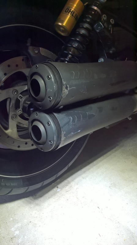

bonjour a tous !
je voudrais repeindre mes silencieux car ils sont vraiment pas jolie jolie..... je suis allez voir une entreprise qui fait de l époxie et me la déconseillé car sa ne tiendrais pas a cause de la chaleur ... il a surement raison !! il ma conseillé tous betement de les poncé et d achetet de la bombe haute températures mais j ai peur que sa fasse pas top ou bricolou bricolette....
je sais pas si je dois les fair sablé pour viré la vieille peinture, car je me demande bien si ils ont pas déjà étaient repeint les coupelles et la dernière sont noirs comme le pots !!! ils sont pas chromé normalement ?? repeindre des supertrapp  860377

Message par Teutsy Mer 1 Fév 2017 - 17:18
Darda' vient de faire repeindre les siens et j'ai demandé comme toi pour la température et donc c'est garantie meme au niveau de la chaleur émise par le moteur au niveau des pots. Prends attaches  avec lui , il devrait te conseiller.

regarde par là déjà la différence , sablage puis peinture céramique http://www.passion-harley.net/t70060p300-le-night-rod-special-de-dardagnan
ça coute un peu chère mais le résultat est là
j ai fais faire ça chez http://www.abdecometal.com/
je leur ai envoyé le pot par la poste

Message par TONI Mer 1 Fév 2017 - 17:47
Ponçage + bombe ht comme dit, si ton support est propre la peinture étant mat, ce sera nickel et c'est du costaud, j'ai déjà testé sur un enduro .

Message par dardagnan Mer 1 Fév 2017 - 17:50
TONI a écrit:Ponçage + bombe ht comme dit, si ton support est propre la peinture étant mat, ce sera nickel et c'est du costaud, j'ai déjà testé sur un enduro .
moi ça n a pas tenu sur le rod , la peinture a blanchi

Message par TONI Mer 1 Fév 2017 - 17:54
Perso, je l'avais acheté chez un pro, la feu vert, c'est pour le barbec repeindre des supertrapp  111828

Message par lino Mer 1 Fév 2017 - 17:56
dardagnan a écrit:regarde par là déjà la différence , sablage puis peinture céramique http://www.passion-harley.net/t70060p300-le-night-rod-special-de-dardagnan
ah oui effectivement j avais déjà vue ton sujet !!!
le truc c est qu il y a personne qui fait sa vers chez moi et bon  c est vrai que c est chère...je me dis dès fois autant attendre de les trouvé d occase ....en bonne états bien sur

Message par lino Mer 1 Fév 2017 - 17:59
oui du coup j ai était me renseigné et il dise de passé en 2 couches et sa bouge pas !!!
 c est le faite di faire a la bombe qui m inquiète ....je suis pas bien tagueur repeindre des supertrapp  90029 faut que sa fasse propre quand meme

Message par TONI Mer 1 Fév 2017 - 18:40
L'astuce est de ne surtout pas travailler précipitamment et d'être dans un local pas trop froid, 20° étant l'idéal, tu pulvérises à environs vingt centimètres en croisant avec plusieurs passes, attends entre chaque passe trois/quatres secondes pour éviter les coulures ....

Message par lino Mer 1 Fév 2017 - 18:54
je vais peut etre opté pour cette solution là dans un premier temps et si jamais le résultat est pas comme je l espérer il me reste la solution de dardagnan !!
et pour le poncage ?? papier de verre ?? ou sablage ???

Message par TONI Mer 1 Fév 2017 - 18:57
Sablage c'est l'idéal mais plus onéreux qu'une feuille à poncer repeindre des supertrapp  90029

Message par The_grizzli Mer 1 Fév 2017 - 23:55
J'ai fait sablage puis peinture au four, de la Ht 400°... elle a blanchie en 3 mois. Je viens de refaire sablage puis peinture Ht 800°.... on dirait que c'est mieux...
A mon avis, seul le traitement céramique gardera la teinte dans le temps.
La peinture HT en bombe blanchira en moins d'un an...

Message par ultra classic 83 Jeu 2 Fév 2017 - 7:46
moi, je l'avais fait sur ma japy, sur les canes d'échappement, et la peinture avait tenu le coup.

Message par Mika59 Jeu 2 Fév 2017 - 11:13
Pour info, j'ai fait pas mal de rénov en bombe de peintures et je prend maintenant uniquement de la Montana, c'est des bombes pour les tagueurs mais aujourd'hui, beaucoup de monde s'en sert pour repeindre tout et n'importe quoi.
L'avantage ? ça tiens ! j'ai repeint des cache culbuteur sur des autos et même des collecteur d'échappement et ça bouge pas !
Et c'est surtout pas cher.
J'ai même repeint une de mes caisses intérieur et extérieur et à ce jour, elle est toujours impec !

Message par lino Jeu 2 Fév 2017 - 16:09
repeindre des supertrapp  Img_0110
c est vrai que sa a l aire propre !!!

Message par lino Jeu 2 Fév 2017 - 16:15
merci bien les gars!!
je vais essayer
j ai un pote carrossier qui vien de me commander de la peinture HT, apparement vraiment top
 a suivre !!  repeindre des supertrapp  2311551334

Message par petitness Ven 3 Fév 2017 - 12:12
salut fait de très fine couche et soit patient entre les couches et la ça bougera pas

Message par lino Sam 11 Fév 2017 - 15:53
repeindre des supertrapp  Wp_20116repeindre des supertrapp  Wp_20117
repeindre des supertrapp  Wp_20118repeindre des supertrapp  Wp_20119
désolé je sais pas comment on les mets a l endroit... repeindre des supertrapp  751864
sinon le résultats est plus que satisfaisant !!! reste a voir comment sa vva vieillir...
