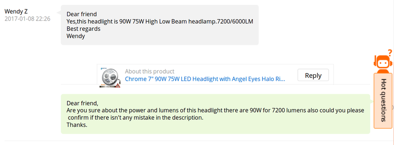

Message par HDesire Lun 9 Jan 2017 - 12:23
J'ai fait confirmer par le vendeur, réponse rapide de sa part.

Message par HDesire Lun 9 Jan 2017 - 16:11
jacouile a écrit:bonjour: HDesire : peux tu me donner le non de la société qui vend un phare comme celui la  Phares "Daymaker" - Page 5 85798  Mercie d'avance
POWACE Le nom est sur l'image c'est Chinois
Phares "Daymaker" - Page 5 Htb1u111
Le lien de la boutique : Store:Changzhou POWACE LED Light Co.,Ltd.
A mon avis les 90W correspondent à la puissance totale plein phare toutes les LED sont allumées (Veilleuse, feux de croisement et feux de route) ça sous-entant un total de 9 LED de 10W chacune pour cet optique ce qui donne environs 7 Ampères de courant, il faut que ça suive au niveau du circuit électrique pour débiter les 3 ampères de courant supplémentaire ce qui ne devrait pas poser de problème sur les machines récentes sans parler des Passing encore 2 ou 3A on avoisine les 10A tout de même.
Reste à connaître ne nombre de LED pour chacun des emplacements mais en tout cas ce modèle est plutôt sympa avec le système de veilleuse en demi-lune bien qu'aucune information ne soit précisée sur l'homologation type DOT SAE et E9 Europe.
