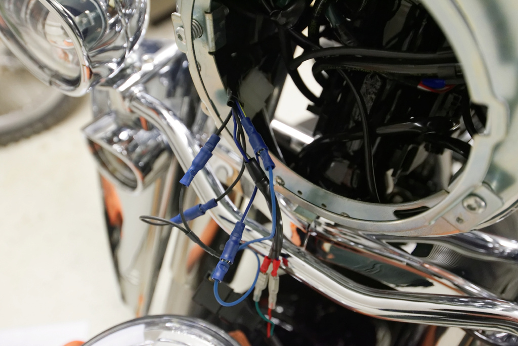

Merci pour tous ces renseignements. J'ai aussi commandé un phare LED ainsi que les auxilliaires.
Pas de soucis pour les aux.
Par contre pour le phare lui-même sur une RK 2017, il faut couper les fils ;-( Pour information, pas besoin de nacelle.
J'ai un phare LED avec un angel ring. Il fonctionne. Le feux de route et de croisement ne donnent rien.
J'ai deux fils bleus qui viennent de la prise que j'ai acheté. J'imagine que ces deux fils sont pour les 2 feux. J'ai connecté ces deux fils bleus avec le fil bleu/jaune et le fil bleu/blanc.
Le fil noir se dédouble. J'ai imaginé que c'était la terre pour les 2 feux.
J'ai aussi un fil vert et un fil rouge qui sortent avant la prise. Je les ai branché pour le angel ring (feux de position obligatoire en Suisse).
Avez-vous une expérience de ce genre de problème? Est-ce que j'ai bien mis les fils? Faut croire que non puisque ça ne fonctionne pas.
Merci d'avance pour votre aide.

@ erey
Va voir en page 37 le schéma que j’avais mis
Si tu avais le feu de route et le phare dissocié tu peut reprendre la même connexion
PAT12HD- Full Member
- Son Age : 57
Ville et C.P : 12220 LUGAN
Re: Phares "Daymaker"
Merci. C'est le schéma que j'ai utilisé et imprimé. Sauf que mon harnais n'a que des fils bleus et noirs.
Le black a été relié aux blacks de la RK (il est doublé chez moi).
Le premier bleu du harnais a été branché sur le bleu/jaune de la RK
Le deuxième bleu a été branché sur le bleu/blanc de la RK
Je n'ai pas de black/bleu sur le harnais pour le feux de position mais un vert et un rouge qui vient directement du phare.
Il me semble que j'ai fait les bonnes connexions mais ...

erey a écrit:Merci. C'est le schéma que j'ai utilisé et imprimé. Sauf que mon harnais n'a que des fils bleus et noirs.
Oui cela semble bizarre comme cas
Perso j'ai utilisé, pour faire la liaison phare vers faisceau du RK, la broche ancien système à trois bornes sur laquelle j'avais un noir (masse) ou j'ai relié les deux masses des 2 faisceaux du RK comme toi, un blanc et un rouge pour feu de route et phare sur lesquels j'ai branché le blue/white et le blue/yellow venant du RK et bien sur au premier test j'étais à l'envers ...
Pour tester j'avais mis un domino tout simple et ... d'ailleurs il y est toujours ...
A moins que le faisceau soit plus le même ... ce qui est possible ! Je reprendrais mes connexion de a à z pour les tester à blanc ...
bon courage

Merci pour le temps que tu as consacré à mon problème ;-) Je vais comme tu le dis repartir à zéro. Je me suis acheté une broche à 3 fils pour faire plus propre.
Au moins l'angel fonctionne

Salut je pense qu ils indiquent non compatible avec stree glide justement à cause de la nacelle qui supporte l arrière du phare. C est pour cela que j ai commandé le support à part. Car au niveau connectique aucune difficulté. Si tu ne prends pas le support à part il te faudra meuler et découper cette fameuse pièce derrière le phare. J ai préféré prendre un support plutôt que découper.
STREET 44- Interested
- Son Age : 50
Ville et C.P : 44390
C'est la pièce de la photo n°5 dont je te parle tu vois aussi l'ancienne et la nouvelle sur les photos n°8 et 9.
