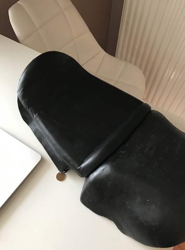

justement je n'ai pas de selle, vue que j'ai fait la coque arrière moi même selle sur mesure - Page 2 977583

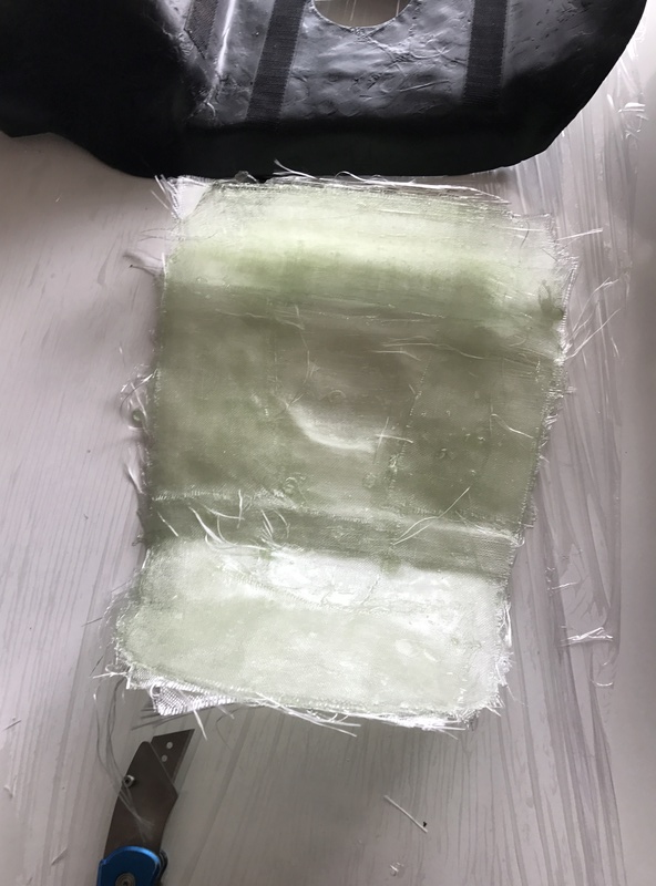

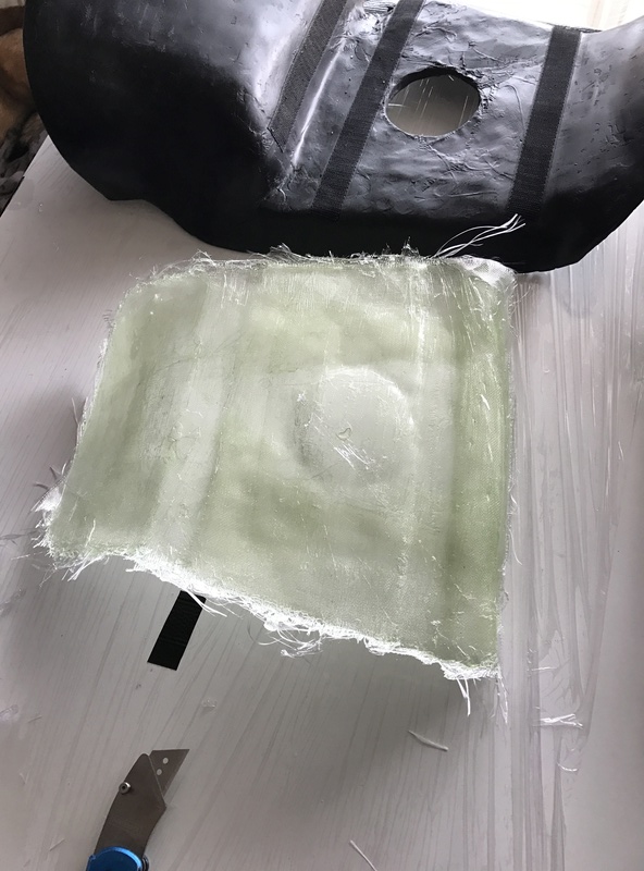

sinon, voila ou j'en suis, je viens de démouler le fond de selle.
selle sur mesure - Page 2 Img_8317
selle sur mesure - Page 2 Img_8315
selle sur mesure - Page 2 Img_8316
la piece n'est pas encore tout a fait sèche sur le dessous, je vais la laisser reposer encore 1 petite heure avant de continuer.

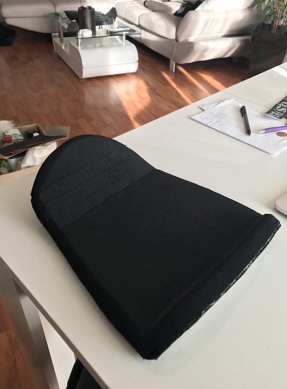

voila pour ce soir j'arrête, j'ai posé la mousse, demain matin je finitionne tout ça et je pose le simili cuir.
selle sur mesure - Page 2 Img_8321
selle sur mesure - Page 2 Img_8322

Bien joué... La manoeuvre est la bonne. N'oublie pas de filmer la mousse avant de la revêtir. En cas de pluie ou de lavage ca évitera a la mousse de pourrir plus rapidement que prévu.
La ou tu vas en chier maintenant c'est pour agraffer ton cuir sous la selle dans la fibre, j'espère que tu as le bon matos.
Sinon pour ma part j'ai pré percé au foret de 1 et j'y ai planter des clous de tapissier au marteau

v-raf a écrit:Bien joué... La manoeuvre est la bonne. N'oublie pas de filmer la mousse avant de la revêtir. En cas de pluie ou de lavage ca évitera a la mousse de pourrir plus rapidement que prévu.
Ah nickel merci, je n'y avais pas pensé !
Justement, j'ai prévue de la coller.... je verrais bien si ça tiens ou pas.

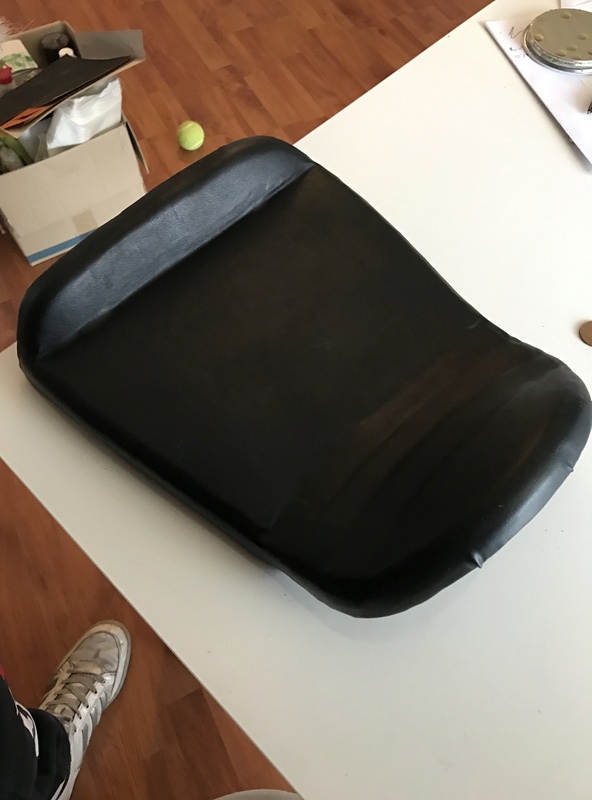

voila voila, le résultat selle seule :
selle sur mesure - Page 2 Img_8327
selle sur mesure - Page 2 Img_8330
et le résultat selle montée sur la coque arrière :
selle sur mesure - Page 2 Img_8329
selle sur mesure - Page 2 Img_8326
selle sur mesure - Page 2 Img_8328
pour le coup.... environ 8€ de matos
niveau temps, vous avez pu suivre les travaux en live, j'en ai eu pour 24H
la satisfaction perso, ca n'as pas de prix
pour le reste, il y a eurocard mastercard selle sur mesure - Page 2 807915
vos avis sont les bienvenues selle sur mesure - Page 2 831254

Message par Mika59 Mer 22 Fév 2017 - 14:12
bah franchement pour une première c'est vraiment réussit, c'est certains que ça vaut pas le taf fait chez l'artisan de ton bled mais le tarif qu'il t'as annoncé ne vaut pas le travail non plus ... Alors pour 8€, j'ai envie de dire que c'est casi parfait selle sur mesure - Page 2 578659
Mika59
Mika59
selle sur mesure - Page 2 Empty Re: selle sur mesure
Message par Silver Bullet Mer 22 Fév 2017 - 14:59
A première vue Nickel ! selle sur mesure - Page 2 578659  Juste voir dans le temps le collage par rapport à l'agrafage  selle sur mesure - Page 2 3571261942
Bon ride à toi  selle sur mesure - Page 2 527845
